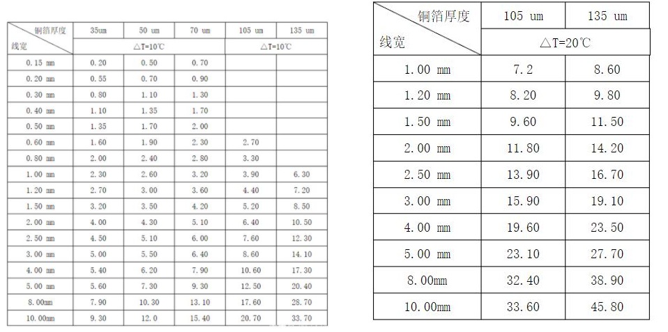

方法一:PCB上走线

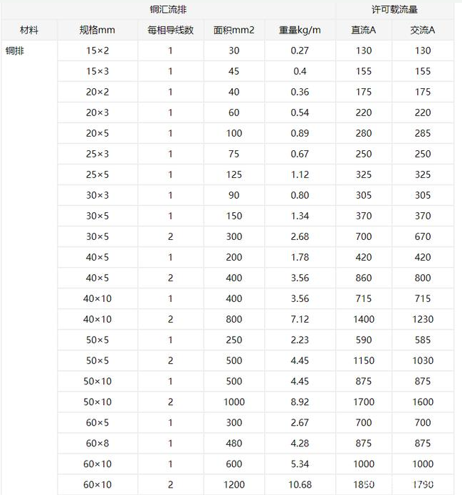

方法三:定做铜排
