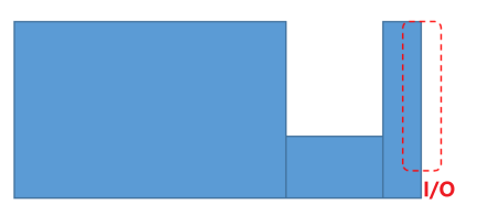

②特殊需求的产品或机构的限制,会有一些形状不是规整甚至是很奇怪的PCB板形,接口的器件却要放在狭窄处。在打件的工艺时,很容易造成PCB板弯板翘的现象。

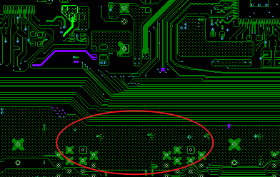

③PCB板设计过程中,布局规划不合理,造成铜箔分布偏差比较大,而铜箔是PCB板很重要的吸热与散热点,分布偏差大,就会造成PCB板热胀时受力不均匀而发生变形,如果温升很高,都达到PCB板材料的Tg值,比如FR4材料的Tg值在150°,这时候,PCB板会软化,更容易形变。

①PCB板板形尽量方正,器件摆放符合规范

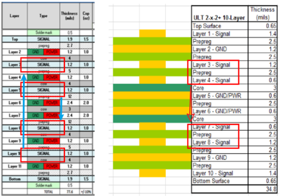

②PCB板叠层要对称,如下图:
③铺设铜面尽量均匀,添加平衡铜
