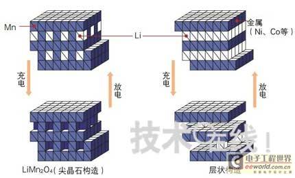

  电池组成本的降低带来了良好的量产效果,其中日产采用的电池材料和电池单元构造也做出了巨大贡献。日产的锂离子充电电池的特点是采用了锰(Mn)类正极(锰酸锂,LiMn2O4)和层压构造。笔记本电脑等使用的是正极采用钴(Co)类材料(钴酸锂,LiCoO2)的电池类型。锰的价格比钴便宜,而且价格变动也较少。正极材料在锂离子充电电池的成本中占有较高比例,因此锰类材料在成本方面有利。
  另外,锰类材料为尖晶石构造,即使锂在充电时从正极脱离,基本构造也会保留完好,因此稳定性较高,耐久性及安全性出色(图5)。而钴类及3元类〔Li(Ni-Co-Mn)O2〕材料则是对锂进行三明治式层叠的层状构造,因此当锂脱离后容易变得不稳定。
图5:尖晶石构造和层状构造的充电放示意图
尖晶石构造的锰类(LiMn2O4)正极在充电时即使锂脱离也会维持稳定构造,而层状构造的话容易变得不稳定。

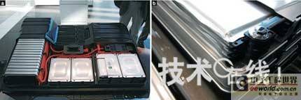

  LEAF配备的锂离子充电池以4个层压型电池单元为1组制造模块,通过嵌入48个这样的模块形成电池组。
  发布会上展示的电池组是开发最终阶段的产品,因此与已量产的产品略有不同(图6)。量产产品新导入了为使电极及隔膜不在内部移动而进行固定的构造。其原因在于层压部分中形成了大量层叠薄型电极及隔膜的构造,如果这些电极及隔膜移动,导致电极间的距离出现不均的话,发电及充电时的反应条件就会发生变化。
图6:电池组的构造
在钢制机壳中嵌入48个电池模块(a)。在电池模块中放入了4个电池单元,因此按48×4计算,电池单元的总数为192个。容量为24kWh,最大输出功率为90kW,总电压为360V。外形尺寸为1570×1190×260mm。重量约为280kg。展示的电池组与实车配备的产品略有不同。实车配备的电池组在电池单元的周围套上了画框形状的树脂部件,可结实地固定住(b)。
  为此,通过加深在模块上面设计的凹坑形状来稳稳按住电池单元,并像画框一样用树脂部件将层压型电池单元的周边围起来的做法,来把电池单元结实地固定住。而且“还在层压部分中加入了板材,形成了内部层叠体不会移动的构造”(日产)。通过这一手段,电池的性能得到稳定,而且耐久性也有所提高。

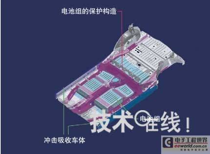

  不过,这也受到了电池组成为底盘一部分的很大影响。电池组的外装由钢板制成,为了提高侧面冲撞时的安全性,在内部设置了横梁(图7)。“电池组不仅可保护电池单元免受来自外部的冲击,而且还具有提高车身整体强度的作用”(门田)。
图7:保护电池组的车身构造
为了在受到冲撞等冲击时也可防止电池组发生变形或破损,采用了与发动机车不同的车身构造。另外还通过在电池组内部设置横梁等措施,作为车身构造的一部分为提高耐冲击性做出了贡献。
  为了保护柔软、强度低的层压型电池单元,日产除了电池单元本身之外,还在模块、电池组及车身上采取措施,以综合性手段确保了电池的冲撞安全性,而电池组也为提高车身的耐冲撞性做出了贡献。

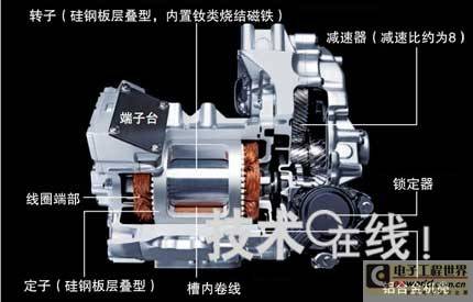

  接下来说一下马达。日产为LEAF开发的是永久磁铁式同步马达,这是一款在转子内部插入多个强磁力钕铁硼(Nd-Fe-B)类烧结磁铁的IPM(Interior Permanent Magnet,内嵌永久磁铁式)马达(图8)。
图8:马达
开发了效率出色的EV专用IPM马达。最大输出功率为80kW(这时的转速为2730~9800rpm),最大扭矩为280N·m(这时的转速为0~2730rpm)。卷线方式采用分布绕组,减小了顿转扭矩,此外还为实现轻量化采用了铝合金机壳。为了放大扭矩,与减速比约为8的减速器连接。
  IPM马达与其他马达相比效率高,并可实现小型轻量化。这些因素将对持续行驶距离带来影响。此外还具备“对控制的响应性出色,从而可实现顺畅行驶”(日产)的特点。虽然因使用钕磁铁而成本较高,但日产为了重视持续行驶距离和行驶性能,最终选择了IPM马达。
  转子和定子均由层叠硅钢板构成。层叠厚度为200mm左右,直径为300mm左右。马达的重量包括铝(Al)合金机壳在内不到60kg。顺便提一下,逆变器的重量为15kg出头。
  卷线的绕线方式采用分布绕组。虽然与集中绕组相比铜损略高,效率下降,但由于顿转扭矩(Cogging Torque)较小,因此具有可降低行驶时的振动的优点。日产与专业厂商共同开发了绕线机。
  制造时最费力的是线圈端部(从定子两端露出的卷线部分)的处理。线圈端部需要压扁进行紧凑成型,但压扁方法不适的话可能会有损绝缘性,因此要加以注意。
  该马达与减速比约为8的减速器连接,对马达扭矩进行放大。
