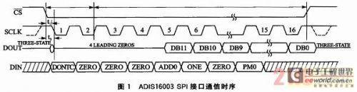

SPI是串行外围设备接口,是Motorola公司首先在其MC68HCXX系列处理器上定义的。目前已广泛应用在EEPROM、Flash、实时时钟、A/D转换器以及数字信号处理器和数字信号解码器之间,是一种高速的全双工同步通信总线。SPI通信只需要4根线,分别为SDI(数据输入)、SDO(数据输出)、SCK(时钟)和CS(片选)。通信是通过数据交换的方式完成的。SPI接口使用串行通信协议,由SCK提供时钟脉冲,SDI、SDO则基于此脉冲完成数据传输。数据输出通过SDO线,数据在时钟上升沿或下降沿时改变,在紧接着的下降沿或上升沿被读取,完成一位数据传输。数据输入也使用同样的原理。

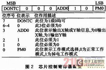

ADIS16003的SPI接口通信时序及控制寄存器配置如图1、图2所示。其中,常用控制字为00000100和00001100,分别表示以正常模式采集X轴和Y轴双轴轴向加速度。

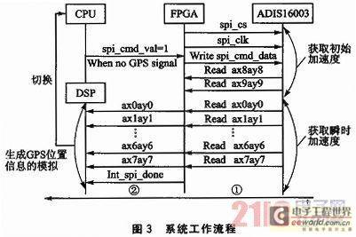

FPGA上电复位时自启动ADIS16003芯片,配置ADIS16003控制寄存器,并读取芯片测得的双轴轴向加速度初始值,存储到EMIF接口的0x068~0x069地址空间供DSP读取,用作误差校正之用(此模式工作在移动端处于静止状态时,且此模式仅由DSP读取1次)。
(2)正常启动模式

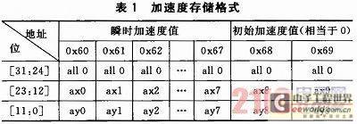

初始启动模式完成之后,FPGA将自动转入数据采集阶段,源源不断地通过SPI接口从ADIS16003芯片中采集双轴轴向瞬时加速度,以备DSP使用。加速度每秒采集8次,每隔0.125 s采集一次。每秒都将得到8组结果,分别为ax0ay0、ax1ay1、ay2ay2、ax3ay3、ax4ay4、ax5ay5、ax6ay6和ax7ay7,存储于FGPA内部的8个中间寄存器单元reg0~reg7(非EMIF接口,每个输出结果为12×2位,存储于32位的寄存器组中),并随着时间的推移不断地刷新。这么做的目的是确保这8个寄存器组中始终保存有最近1 s的移动物体加速度信息,以保证加速度信息的准确性和有效性。当CPU通过GPS接收天线检测到GPS信息丢失时,CPU通过PCI接口给FPGA配入spi_cmd_val信号(高电平有效),同时通过HPI接口给DSP写入信息丢失前2 s的GPS信息(包括经纬度、速度和时间),作为定位基点。FPGA检测到spi_cmd_val信号有效后,立即将中间寄存器单元reg0~reg7中存储的瞬时加速度送入EMIF接口的0x060~0x067地址单元(32位),同时拉高int_spi_done信号,产生外部中断(拉低DSP的引脚)通知DSP从EMIF接口读取加速度信息,并通过后续软件算法进行信号处理,转化为移动端经纬度信息。再通过DSP的HPI接口上报给CPU,从而使高层获取移动端当前GPS信息,即完成了GPS位置信息的模拟。加速度存储格式如表1所列。其中包括初始和瞬时加速度值,共占用32位EMIF接口10个地址单元。

①spi_cmd_data:ADIS16003芯片控制字(寄存器),8位,FPGA配入。

④spi_data_i:ADIS16003串行输出信号,包括双轴轴向加速度,每个spi_clk时钟下降沿输出一位,16个时钟周期完成一次运算。
⑤spi_cs:SPI片选信号,低电平有效。
⑥spi_clk:SPI通信时钟信号,由主时钟分频得到,此处进行32分频。
⑦spi_data_o:ADIS16003控制字输入信号,8位串行输出,spi_clk时钟上升沿动作。
⑧spi_rdata:ADIS16003运算结果,12位,每个spi_clk下降沿输出一位,采取移位拼接方式(向左移),在第16个时钟下降沿输出一次完整的采集结果(每次采集至少需要16个时钟周期)。
⑨spi_state:SPI工作状态信号,0为IDLE,1为BUSY,2为DONE,采用有限状态机进行设计。
⑩spi_wr_cnt_o、spi_wr_cnt_i:十六进制计数器,时钟上升沿和下降沿分别计数。
整个系统工作流程如图3所示。

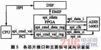

本系统采用的FPGA芯片为Cyclone III系列的EP3C120F80C7器件,DSP芯片为TMS320VC5510,惯导芯片采用ADIS16003。各芯片接口和主要信号流向示意图如图5所示,包括PCI、SPI、EMIF和HPI等主要外设接口。
