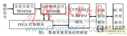

 本文以TI公司的低功率高性能A/D转换芯片ADS800为例介绍系统的设计。图1为本数据采集系统的结构框图。模拟信号经过THS4504全差分放大器进行信号差分放大后,输入到ADS800进行A/D转换。为减少不同系统中FPGA软核改动的工作量,FPGA内部按功能设计了三个软核作为系统的控制单元。CY7C68013作为USB控制芯片设置为从属FIFO模式(Slave FIFO Mode),负责数字信号在采集系统与PC机间的传输;用户通过LabVIEW设计的PC机应用软件,在驱动程序的驱动下与数据采集系统进行命令以及数据的传输,以便对数据采集系统采集到的数据进行实时处理。

 数据采集系统采样参数调整的本质在于模数转换电路的改变,设计者只需要更换不同的A/D转换芯片、重新设计其硬件电路即可达到目标。本系统中模数转换电路由信号调理电路与高速A/D转换器组成。信号调理电路负责对待测模拟信号进行差分放大,高速A/D转换器负责模拟信号到数字信号的转换。
 为了能精确检测微弱信号,数据采集系统的ADC前加入了全差分放大器THS4504,采用ADS800作为A/D转换芯片。ADS800含12 bit流水线型A/D转换内核,支持差分输入,最高转换速率高达40 MHz[1],极好地满足了本系统采样频率的要求。

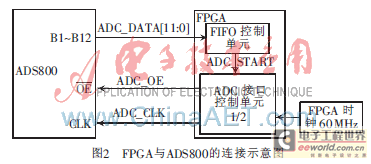

    ADS800的控制信号由FPGA生成,ADS800的转换时钟设定为30 MHz,由FPGA的时钟分频获得。FPGA与ADS800的连接示意图如图2所示。本设计中,FPGA通过ADC_OE来控制ADS800转换数据输出的启停;ADS800的30 MHz工作时钟由FPGA的60 MHz工作时钟经过二分频得到;ADS800的数据由并口输出,FPGA内部FIFO控制单元将接收到的12 bit数据转换成16 bit数据存入FPGA内的FIFO中。
 当更换不同的A/D转换芯片时,A/D转换芯片与FPGA的连接有所不同。但对于并行输出、流水线型的A/D转换芯片,只需模仿上述连接方式,对输出位数、控制时序以及FPGA时钟分频大小等做合适的修改即可。

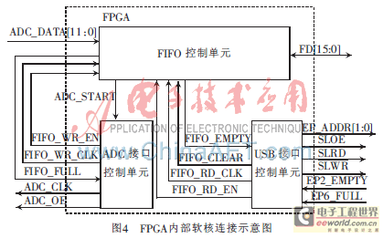

 FPGA内部控制单元的功能分别由三个软核负责完成,分别为:ADC接口控制单元、FIFO控制单元以及USB接口控制单元。三个软核连接示意图如图4所示。

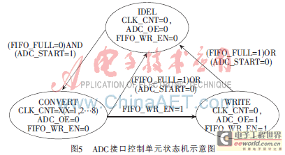

 ADC接口控制单元控制数据采集的启停和传输。数据采集开始时,ADC接口控制单元将时钟信号分频为30 MHz供ADS800作转换时钟ADC_CLK使用。此时控制单元内寄存器CLK_CNT对ADC_CLK转换时钟进行周期计数,当经过7个时钟周期后(ADS800转换延时为6.5个时钟周期,为了使转换数据稳定,本设计再延时半个时钟周期输出)即CLK_CNT=8时,CLK_CNT清零,FIFO写时钟(FIFO_WR_CLK)输出,同时端口FIFO_WR_EN置高电平,经ADC转换完成的数据在补齐16 bit后,随时钟FIFO_WR_CLK上升沿存入FIFO中。ADC接口控制单元状态机工作过程如下:
 (1)当FPGA上电或者复位后,状态机进入空闲状态(IDEL)。
 (2)在空闲状态下,当FIFO不满(FIFO_FULL=0)且ADC_START=1时,状态机进入转换状态(CONVERT),此时,ADC_CLK输出ADC数据转换时钟。
 (3)在转换状态下,当FIFO_WR_EN=1,即数据转换延时结束时,状态机进入写状态(WRITE),此时CLK_CNT清零,ADC_OE和FIFO_WR_EN都置为高电平,FIFO_WR_CLK输出FIFO写时钟。
 (4)在任何状态下,如果FIFO已经写满(FIFO_FULL=1)或者ADC_START=0时,自动跳转到空闲状态。
ADC接口控制单元状态机示意图如图5所示。

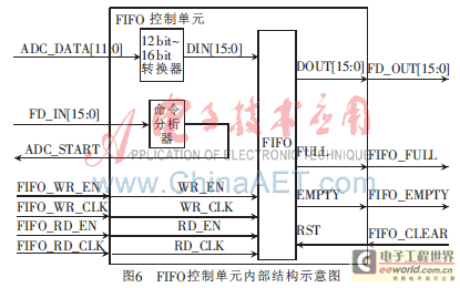

 本设计首先使用FPGA内部Block RAM生成FIFO。由于A/D接口控制单元输出数据宽度为16 bit,因此,FIFO宽度也设置为16 bit,深度设置为4 KB。FIFO可以使用Xilinx ISE套件中的Core Generator生成器,由Core Generator生成的FIFO软核配合控制部分构成FIFO控制单元。FIFO控制单元内部结构示意图如图6所示。
由于本设计中数据采集系统处于异步从属FIFO模式,且USB接口芯片读数据的速度与ADC数据写入FIFO的速度不同。为解决因读写速度不同而可能带来的数据读写错误问题,FIFO软核上的FULL与EMPTY两信号线可以分别指示FIFO满与空的状态。当FIFO处于满状态时,FIFO_FULL信号置高电平,由ADC控制单元通知ADC停止采集数据;当FIFO处于空状态时,FIFO_EMPTY信号置为高电平,由USB接口控制单元通知USB接口芯片停止读FIFO。FIFO的读时钟信号(FIFO_RD_CLK)与读使能信号(FIFO_RD_EN)由USB接口控制单元提供,写时钟(FIFO_WR_CLK)与写使能信号(FIFO_WR_EN)由ADC接口控制单元提供。FIFO控制单元的工作有以下两种特殊情况:
 (1)在没有来自PC机的控制命令情况下,如果FIFO_RD_EN=1,则FD[15:0]的数据传输方向为从FPGA到USB接口芯片(图6表示为FD_OUT[15:0]),即数据从FIFO输出至USB接口芯片;如果此时FIFO_RD_EN=0,则FD[15:0]呈高阻态。
 (2)当有来自PC机的控制命令时,FD[15:0]的数据传输方向为从USB接口芯片到FPGA(图6表示为FD_IN[15:0]),即PC机的控制命令写入到USB接口芯片,再传输到FPGA内部命令分析器中。此时,命令分析器会根据命令控制ADC_START信号,进而控制ADC数据采集的启停。
 无论在上述哪种情况下,如果FIFO_CLEAR=0、 FIFO_WR_EN=1且FIFO_FULL=0时,FIFO_WR_CLK都有相应的时钟信号输入,此时ADC转换完成的数据随写时钟通过ADC_DATA[11:0]写入FIFO中。

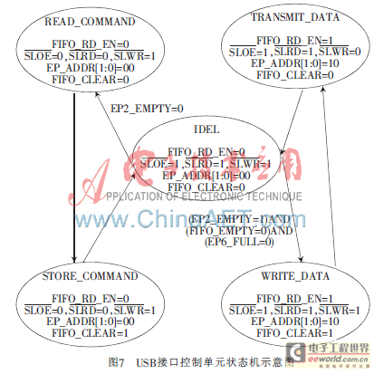

 USB接口控制单元主要完成两种功能:(1)通过USB接口芯片实现把数据传输到PC机。此时FIFO中的数据先写入EP6,当EP6写满时,USB接口芯片自动将数据打包传输到PC机。(2)协助FIFO控制单元接收来自PC机的命令数据。此时命令数据从PC机通过USB接口传输到EP2,然后读取EP2的数据到FIFO控制单元的命令分析器中。USB接口控制单元状态机工作如下:
 (2)在空闲状态下,当EP2不空(EP2_EMPTY=0)时,进入读命令状态(READ_COMMAND),此时令EP_ADDR[1:0]=00,FD[15:0]的传输方向由EP2指向FPGA,控制单元从EP2中读出PC机传来的控制命令。
 (3)随后进入存储命令状态(SOTRE_COMMAND),控制单元把传来的控制命令存储到FIFO控制单元内部的指令分析器中。同时控制单元置FIFO_CLEAR=1,即把FIFO控制单元内的FIFO数据清空,以准备存储新的ADC转换数据。任务完成后回到空闲状态。
 (4)优先处理PC机通过EP2传来的命令,因此优先查看EP2的空状态。在空闲状态下,当EP2为空(EP2_EMPTY=1)且FIFO控制单元内FIFO不为空(FIFO_EMPTY=0)且EP6不满(EP6_FULL=0)时,进入写数据状态(WRITE_DATA)。在写数据状态下,EP_ADDR[1:0]=10,控制单元选中CY7C68013的EP6,FD[15:0]方向由FPGA指向EP6,同时FIFO_RD_CLK产生一个周期时钟,FIFO_RD_EN置为高电平,一个数据从FIFO控制单元内FIFO中读出。
 (5)随后进入传输数据状态(TRANS_DATA)。在该状态下,令SLWR=0,数据从FIFO控制单元内FIFO写入CY7C68013的EP6中。任务完成后进入空闲状态。
 USB接口控制单元状态机示意图如图7所示。

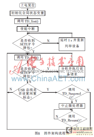

 固件程序是一种嵌入在硬件设备中的软件,通过执行固件程序,硬件设备可以完成各种特定的功能。在本设计中,CY7C68013芯片的固件程序是整个系统传输的控制核心,主要完成以下五种功能:(1)CY7C68013芯片的初始化;(2)辅助硬件完成设备的重新枚举;(3)中断处理;(4)数据接收与发送;(5)对外围电路进行控制。
Cypress公司为提高用户的开发效率,提供了EZ-USB FX2LP开发套件,其中包含了一个完整的固件程序架构[3]。该架构主要包含了EZ-USB FX2LP芯片的设备初始化、处理标准USB设备请求与电源管理等服务功能。用户在开发时,只需使用Keil uVision3在固件架构下提供相应的USB描述符以及编写外部设备功能程序代码。固件架构流程图如图8所示。
 主函数是固件架构流程的具体实现。主函数首先对内部状态变量进行初始化,随即调用TD_Init()进行用户设备初始化,TD_Init()函数运行完成后,使能中断,随后进入主循环。
