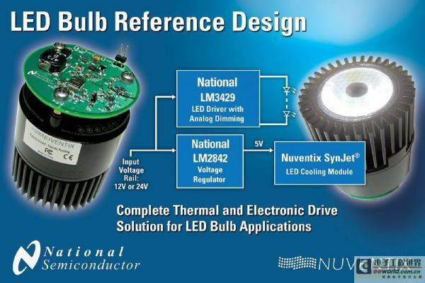

    图2:LED灯泡可用电路空间有限,可利用整合电源IC与安全控温晶片,缩减PCB尺寸,因应极小化的设计需求。

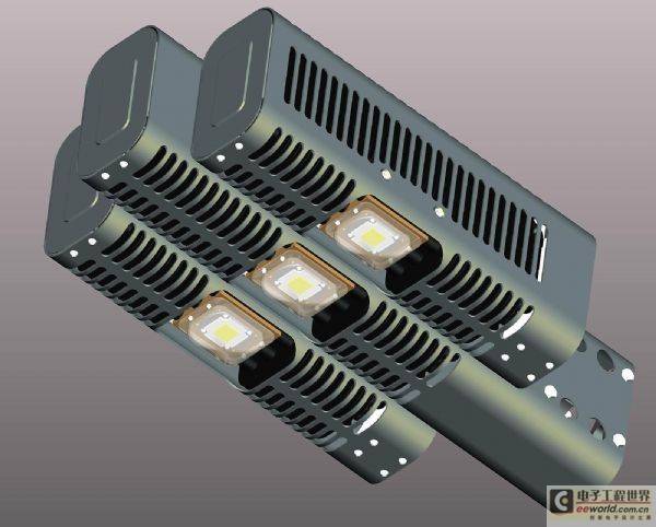

        图3:加强灯具亮度最直接的方法,就是增加LED发光组件数量,这类灯具多采全金属外壳制作,以利散热处理。

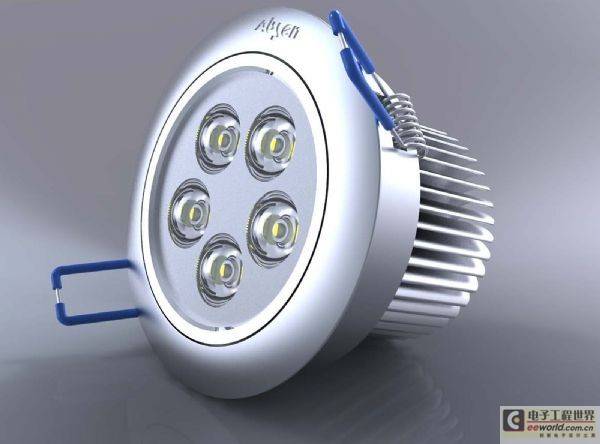

图4:目前单颗LED亮度持续提升,也有采取单颗LED高亮度光源、搭配简化电源模块的嵌灯设计。

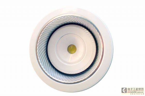

        图5:高照明效果的天花板灯,其LED需高功率驱动发光,因此整合的电源模块、散热模块成本也会较高。

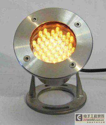

图6:亮度强化的灯具,局部高温问题也会加剧,必须搭配更强力的主动散热技术因应。

  目前灯泡型的LED固态光源设计,电路多采模组化设计,为了简化电路设计,目前也有相关电源晶片业者推出整合LED灯泡电路设计专属的电源、温控、电源转换、主动散热驱动电路的解决方案,目前尚未有单晶片解决方案,但已把繁复电路与多样离散数位/类比元件整合至数颗积体电路解决,让灯泡型的LED固态光源设计不会受空间限制而必须采取折衷或是让产品失去替代传统光源的设计限制。
  以灯泡型的设计为例,在灯泡接座大量采铝挤构型机构设计,此举可让内部电路与LED产生的热,透过灯泡本体的铝挤机构进行散热,而采取模组化搭配晶片解决方案,让内部线路大幅简化,也减少内部温度传导的热阻问题,搭配主动式散热机制利用小型化风扇强制气冷散热处理,解决小型化LED灯泡的设计开发需求。
  另一种常见的嵌入式灯具,也是LED固态光源积极抢进的产品线,因为嵌入式灯具(嵌灯),常见设计是采用卤素灯泡为光源,此为高热、低效率、高成本的无效率光源,但为了基于装潢美化环境的需求,又是许多室内设计相当常见的应用光源,虽然也有采取萤光灯式的嵌灯设计,但萤光灯式会有体积较大的问题,部分室内环境气氛营造的光源,并不会使用这类光源。 回到LED固态光源取代这类室内嵌灯的设计应用方面,与灯泡型LED固态光源一样,嵌灯的构型设计挑战更严苛,因为嵌灯多数需求为柔和光线,点状光源的LED发光方式,必须利用光学透镜去改善光源特性,此会造成体积上的增加,虽然有些产品采取利用封装技术去改善光型,但大体上能修整光线型态的程度有限。
  另外,嵌灯的体积限制更多,加上多半是设置于装潢天花板、夹层、木作之中,嵌灯对于散热的要求更高,才能得到较佳的应用安全性。 嵌入式灯具LED光源设计,由于灯具的装设以配合装潢为主,在设计方面反而可以做到分散式的功能设计,例如,将电源电路与嵌灯本体分离开发,这可以让电源转换电路不会成为嵌灯模组内的热流模型热阻一环,让光源本身仅需设置驱动电路与主动散热相关电路,可有效缩小产品体积,或增加散热机壳、散热元件的设置空间,提升整个光源的散热效率,或是让修整光型的光学镜片空间增大,提升产品的使用满意度。
