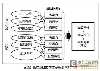

        如上所述汽车、照明与一般民生业者已经开始积极检讨LED的适用性(图3),一般民生业者对高功率LED期待的特性分别是省电、高辉度、长使用寿命、高色再现性,这意味着高散热性是高功率LED封装基板不可欠缺的条件。
         一般树脂基板的散热极限只支持0.5W以下的LED,超过0.5W以上的LED封装大多改用金属系与陶瓷系高散热基板,主要原因是基板的散热性对LED的寿命与性能有直接影响,因此封装基板成为设计高辉度LED商品应用时非常重要的组件。

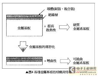

        金属系高散热基板又分成硬质(rigid)与可挠曲(flexible)系基板两种(图4) ,硬质系基板属于传统金属基板,金属基材的厚度通常大于1mm,硬质系基板广泛应用在LED灯具模块与照明模块,技术上它是与铝质基板同等级高热传导化的延伸,未来可望应用在高功率LED的封装。
         可挠曲系基板的出现是为了满足汽车导航仪等中型LCD光模块薄形化,以及高功率LED三次元封装要求的前提下,透过铝质基板薄板化赋予封装基板可挠曲特性,进而形成同时兼具高热传导性与可挠曲特性的高功率LED封装基板。

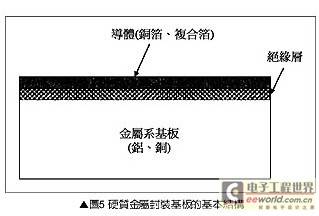

      图5是硬质金属系封装基板的基本结构,它是利用传统树脂基板或是陶瓷基板,赋予高热传导性、加工性、电磁波遮蔽性、耐热冲击性等金属特性,构成新世代高功率LED封装基板。
        如图所示它是利用环氧树脂系接着剂将铜箔黏贴在金属基材的表面,透过金属基材与绝缘层材质的组合变化,可以制成各种用途的LED封装基板。
        高散热性是高功率LED封装用基板不可或缺的基本特性,因此上述金属系LED封装基板使用为铝与铜等材料,绝缘层大多使用充填高热传导性无机填充物(Filler)的填充物环氧树脂。

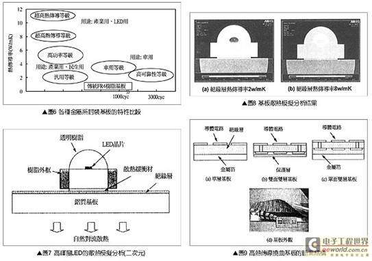

      图6是各种金属系封装基板的特性比较,一般而言金属封装基板的等价热传导率标准大约是2W/m‧K,为满足客户4~6W/m‧K高功率化的需要,业者已经推出等价热传导率超过8W/m‧K的金属系封装基板。
        由于硬质金属系封装基板主要目的是支持高功率LED的封装,因此各封装基板厂商正积极开发可以提高热传导率的技术。
        硬质金属系封装基板的主要特征是高散热性。图7与图8是仿真分析LED芯片发热量为1W时,2W/m ‧K一般封装基板与8W/m‧K超高热传导封装基板正常使用状态下的温度分布特性。
        由图8可知使用高热传导性绝缘层封装基板,可以大幅降低LED芯片的温度。此外基板的散热设计,透过散热膜片与封装基板的组合,还可望延长LED芯片的使用寿命。

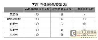

      图9是高热传导挠曲基板的断面结构,它是在绝缘层黏贴金属箔,虽然基本结构则与传统挠曲基板完全相同,不过绝缘层采用软质环氧树脂充填高热传导性无机填充物的材料,具有与硬质金属系封装基板同等级8W/m‧K的热传导性,同时还兼具柔软可挠曲、高热传导特性与高可靠性(表1),此外可挠曲基板还可以依照客户需求,将单面单层面板设计成单面双层、双面双层结构。
        高热传导挠曲基板的主要特征是可以设置高发热组件,并作三次元组装,亦即它可以发挥自由弯曲特性,进而获得高组装空间利用率。

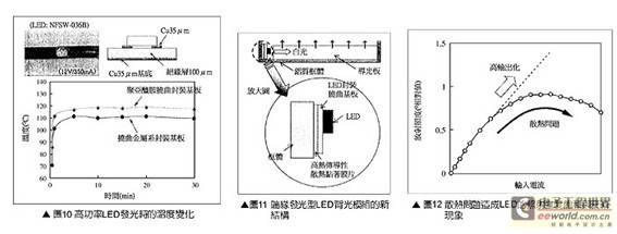

      图10是高热传导挠曲基板与传统聚亚酰胺(Polyi-mide)挠曲基板,设置1W高功率LED时的散热实验结果,聚亚酰胺基板的厚度为25μm,基板的散热采用自然对流方式。
        根据实验结果显示使用高热传导挠曲基板时,LED的温度大约降低100℃,这意味着温度造成LED使用寿命降低的问题可望获得改善。

        有关类似照明用LED模块的散热特性,单靠封装基板往往无法满足实际需求,因此基板周边材料的配合变得非常重要,例如图11的端缘发光型LED背光模块的新结构,配合~3W/m‧K的热传导性膜片,可以有效提高LED模块的散热性与LED模块的组装作业性。

        虽然提高电流发光量会呈比例增加,不过LED芯片的发热量也会随着上升。图12是LED投入电流与放射照度量测结果,由图可知在高输入领域放射照度呈现饱和与衰减现象,这种现象主要是LED芯片发热所造成,因此LED芯片高功率化时首先必需解决散热问题。

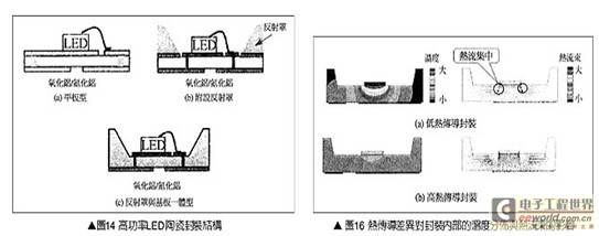

      图13是高功率LED陶瓷封装的外观;图14是高功率LED陶瓷封装的基本结构,图14(b)的反射罩电镀银膜。它可以提高光照射率,图14(c)的陶瓷反射罩则与陶瓷基板呈一体结构。

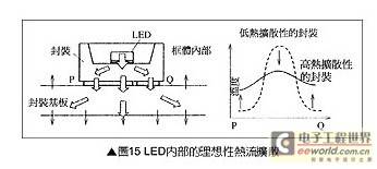

  图15表示LED内部理想性热流扩散模式,图15右图的实线表示封装内部P~Q之间高热流扩散分布非常平坦,由于热流扩散至封装整体均匀流至封装基板,其结果使得LED芯片正下方的温度大幅降低。
      图16是以封装材的热传导率表示热扩散性的差异,亦即图15表示正常状态时的温度分布,与单位面积单位时间流动的热流束分布特性。
        使用高热传导材时,封装内部的温差会变小,此时热流不会呈局部性集中,LED芯片整体产生的热流呈放射状流至封装内部各角落,换言之高热传导材料可以提高LED封装内部的热扩散性。
