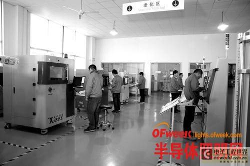

  图为日联科技检测设备生产车间
