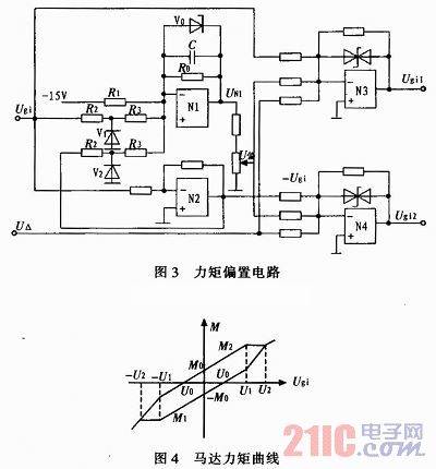

3.1 力矩偏置电路
    在电消隙机构中,两个伺服电机分别由两套可控硅功率放大器控制。相对功率放大器来讲,假定1#马达电枢正接,2#马达电枢反接。1#马达和2#马过中的电流都可分为两部份Id和I偏,Id是马达驱动负载的电流,但必须Id1和Id2方向相反才能驱动负载运动;I偏是用于电消隙的偏置电流,I偏1和I偏2必须大小相等,方向相同才能产生大小相等方向对顶的偏置力矩。[page]
    根据电流指令控制要求设计产生偏置电流指令信号的电路,简称为力矩偏置电路。利用两个电流环的负载电流指令提取Id1和Id2信号,通过偏置电路去控制偏置电流指令的形状,可以使偏置电路成为一种函数发生器,使偏置电流指令成为负载电流的函数。
    图3是力矩偏置电路图,Ugi为速度调节器输出的负载电流指令,U偏是偏置电流指令,U△是差速振荡抑制电流指令;N1为梯形函数发生器。调整电位器可以调整偏置力矩的大小。
3.2 消隙实现
    如果不考虑抑制差速振荡的马达力矩,则两个马达的力矩M1和M2与负载电流指令的关系如图4所示。
    图4中,Ugi为速度调节器输出的负载电流指令。
    当Ugi=0时,M2=-M1=M0,M0称为偏置力矩值。
    当Ugi由0正向增加不太大时,保持M1、M2反向,仍能消隙,此时由2#马达拖动负载和1#马达前进。
    当Ugi正向增加到U0时,M1=0,1#马达在齿隙中游移。但2#马达仍拖动负载,其齿轮箱不会出现齿隙,负载不会游移。
    当Ugi>U0时,1#马达穿过齿隙与2#马达共同推动负载,但M2>M1。
    当Ugi≥U1时,偏置力矩开始减小。
    当Ugi≥U2时,偏置力矩完全消隙,两台马达以相等的力矩推动负载。
    可以看出,在一般工作情况下,负载至少和一个马达之间无齿隙,不会游移。但是,当力矩快速反向而且其值又比较大时,仍有可能产生两个马达同时穿过齿隙的情况,但这种情况在实际使用时并不多。
