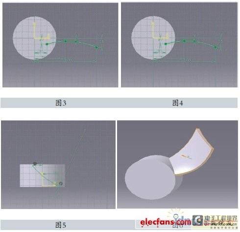

  对一个风扇的叶片进行实际的测绘,根据测绘的结果应用CATIA对风扇进行三维实体建模。为了保证后续的加工工作能顺利地进行,保证CATIA建模的质量是十分重要的环节。如果在造型过程中,叶片的曲面曲率不连续,出现了尖点,在加工过程中就会出现掉刀或跳刀的现象,影响叶片表面的加工精度。如果在叶片造型中,叶片曲面的曲率变化剧烈,就会产生急剧变化的刀具轨迹,加大刀具对工件的冲击,也会降低叶片表面的加工质量。下面是叶片建模的基本过程。

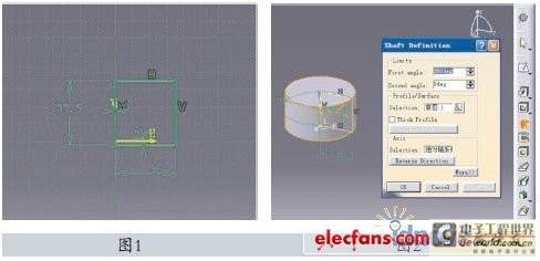

  首先建立叶片中间的圆盘部分,在YOZ平面建立草图,如图1。然后以图1草图为母线,绕Z轴进行旋转,使其成为一个圆柱形的实体,如图2。再应用样条曲线对叶片的进气边和排气边进行描述,用三个样条曲线的控制点控制样条曲线的曲率,如图3和图4。叶片的两条边建立完后,以叶片的一点和基本平面为参考,建立参考平面。在参考平面上作第三条参考边,如图5。通过这三条曲线建立一个曲面,并对此曲面加厚,如图6。再进行倒角修整,如图7。对此建立好的叶片,进行3个120°的阵列,如图8。对叶片的根部进行倒角,避免出现应力集中点,如图9。此时得到的叶片表面最大法曲率为0.875,如图10。
图1
图3图4图5图6

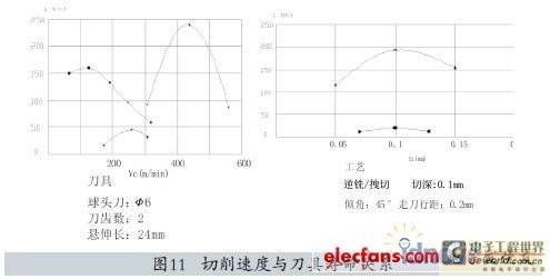

  3.刀具寿命
  在叶片加工过程中,采用球头刀对叶片进行铣削时,铣刀轴线在进给平面中与进给方向上实施了向前倾斜一定角度的拽切,刀具的相对寿命最高,而且表面粗糙度也大大降低,如图11。
图11

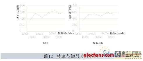

  1.转速
  由如图12可以看出,在叶片加工过程中,应用LF5铝合金叶片加工时,转数在12000~18000r/min和24000~30000r/min时切削力最小,应用6063T6铝合金叶片加工时,转数在12 000~18 000r/min和30 000~36 000r/min时切削力最小。
图12

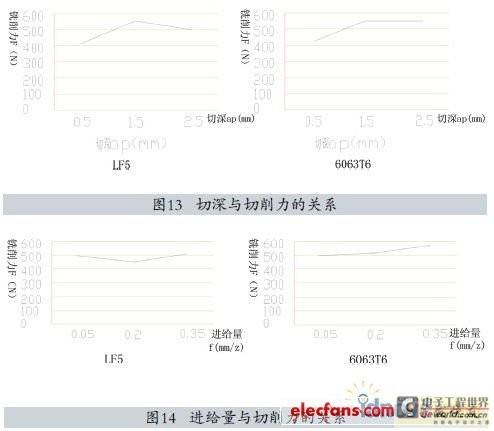

  2.切深和进给量
  如图13和图14所示,当应用FT5材料进行叶片加工时,切深分别选用0.5mm或2.5mm,则进给量在0.2mm/z时切削力最小,当应用6063T6材料进行叶片加工时,切深分别选用0.5mm或2.5mm,则进给量选择0.05mm/z或0.2mm/z时切削力最小。

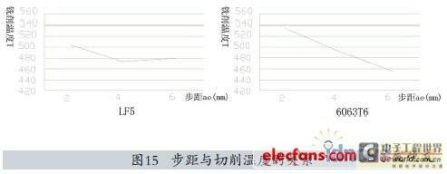

  3.步距
  在叶片加工过程中,由于是对铝合金材料进行加工,所以步距对切削温度的影响并不显著,如图15。在加工叶片时,大的步距有利于降低切削温度,也有利于提高生产效率。

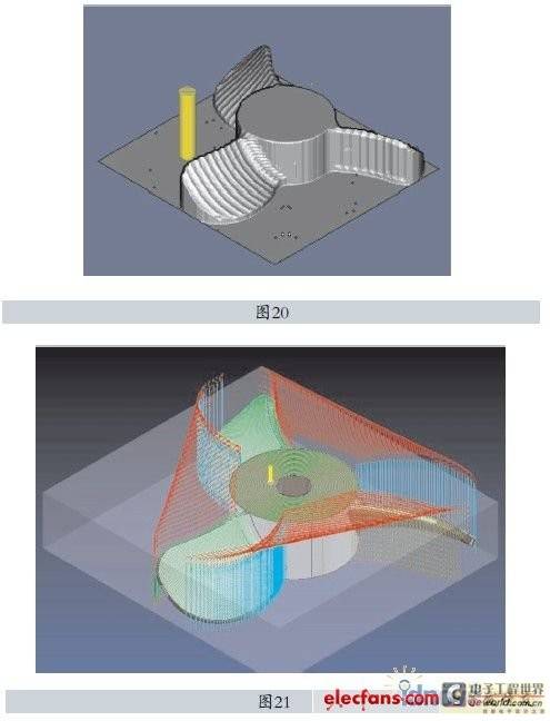

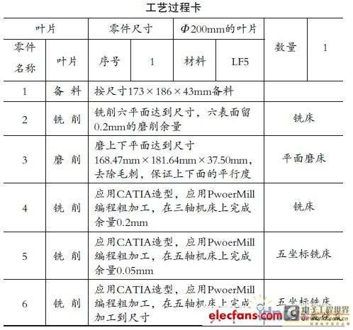

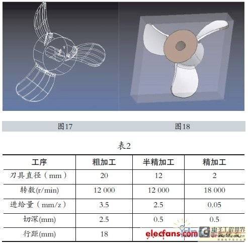

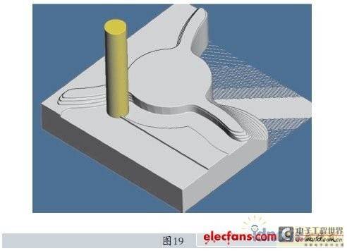

  应用powerMill进行仿真加工#e#五、应用powerMill进行仿真加工
  根据以上的分析,首先读入CATIA中建立好的叶片模型,如图17所示。然后定义叶片的毛坯,通过PowerMill进行最佳毛坯计算,如图18所示。再根据前面的分析制作工艺卡片(以LF5为例),如表2所示。图19所示为粗加工的仿真,半精加工应用螺旋加工的仿真如图20所示,精加工的走刀路径如图21所示。
图17图18表2
工艺过程卡
图19
图20图21
