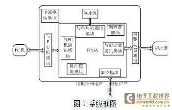

随着工业的发展,三坐标测量机越来越显示出其重要作用。而电机控制系统对三坐标测量机的运行有着非常重要的作用。由于FPGA可以现场可编程,可以实现专用集成电路,能满足片上系统设计(SOC)的要求,使其日益成为系统的关键部件。[1]本文介绍一种基于FPGA的电机控制系统,用于控制三坐标测量机电机运行。
系统主要由PC机、控制电路、驱动器[2]和电机组成。系统结构图见图1。
其中PC机,由VC++实现用户界面,发出的命令由FPGA进行接收和缓存,单片机进行分析处理产生控制命令,控制命令再经过FPGA传入驱动器,控制电机运行。同时电机状态信息反馈回PC机,用于人机交互。系统中FPGA选用的是Altera公司的Cyclone系列。
