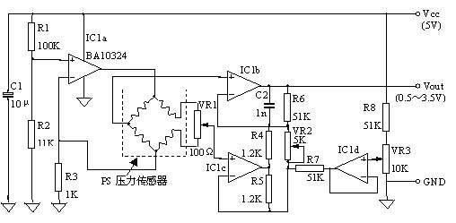

外围电路的设计
图4是PS压力传感器的外围电路设计实例,图中用恒流源来驱动压力传感器。
图4
由于桥路失衡时的输出电压比较小,所以必须用运放IC1b和IC1C来进行放大。图中VR1为偏置调整,VR2为压力灵敏度调整,VR3为没有加压时输出电压调整,C1、C2用于去除噪声。另外,如果电源电压波动的话,将引起输出电压的变化,所以必须给电路提供一个稳定的电源。
