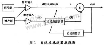

      信号源被传送到信号传感器,会附加不相关的噪声n(k),合并的信号为y(k)=s(k)+n(k)进入抵消器。噪声传感器的输出x(k)经参数可调的数字滤波器后送入抵消器产生的输出信号x(k),根据两噪声信号相关和信号噪声独立的特性,利用自适应算法调节数字滤波器的参数,使得输出信号z(k)逼近信号源迭加的噪声n(k),这样抵消器的输出信号e(k)逼近被测信号s(k)。如图1所示。

      (2)计算k时刻滤波器的输出为z(k)=ωT(k)x(k)。
      (3)抵消器误差输出e(n)e(k)=y(k)-z(k)。
      (4)下一时刻权向量更新为w(k+1)=ω(k)+2μe(k)x(k)。
      (5)k=k+1,跳转到步骤(2),重复迭代,直到算法收敛。

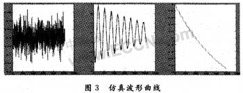

      运用Matlab对自适应滤波器进行模拟仿真,可以很容易地观察波形,为此笔者编制相应程序,得到输入信号源波形曲线、权矢量迭代曲线和输出误差波形曲线。
      这里信号源采用正弦波混合高斯白噪声,正弦波信号s=sin*(0.05*n),干扰噪声randn(1,2^10)呈(0,1)正态分布,横坐标迭代1 024个数据点,步长参数μ取0.001,FIR阶数取10,可以完全模拟无刷直流电的端电压和中心点电压信号。
      从仿真结果看出,在第一幅仿真曲线表示的原始信号中,正弦信号完全掩盖在噪声信号中,很难用通用的滤波方法提取出来。采用LMS的自适应FIR滤波方法后,在第二幅曲线图中,可以得到噪声抵消后有用的正弦信号波形曲线。输出e(n)经过一段时间振荡幅值逐渐减小,接近期望正弦信号。第三幅权矢量变化图中,随着e(n)收敛,W逐渐趋向最佳滤波系数W0。
