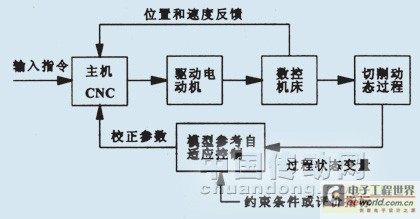

  数控机床的MRAC是以机床、刀具、工件系统所完成的切削过程作为调节对象。该控制系统的原理结构如图1所示。它除了一般数控机床的位置和速度控制回路以外,还增加了MRAC反馈回路。当系统受到各种随机因素的干扰后,切削过程的状态参数立刻发生变化,通过传感器随时检测这些参数的数值并经转换,在MRAC控制单元中与给定的评价指标或约束条件(即期望的性能指标)进行判别和比较,得到性能指标偏差,然后给主机CNC输出校正信号,对系统的输人参数进行修正,从而使切削过程向预定的指标和条件转变,以达到最佳状态。
图1 数控机床MRAC系统结构

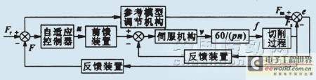

  机床切削加工过程MRAC模型如图2所示,由伺服机构、切削过程、参考模型调节机构、前馈装置和反馈装置等环节组成。
图2 切削加工过程MRAC模型框图

  考虑到参考模型调节机构是作为理想的性能指标,因此,该环节依然和伺服机构的环节一样,即
  切削加工过程的静态切削力Fs可表示为:
  (3)
  式中:Ks为切削比力(N/mm2),m为指数(一般m<1),Ks、m都取决于工件材料和刀具形状;a为背吃刀量(mm)。
  根据不同加工过程特性,Fs动态过程也可由式(3)表示。假设m=1,其动态过程可用一个一阶系统来表示:
   (4)
  式中:τ为时间常数。
模型中的前馈装置和反馈装置都是比例环节,比例系数为K。

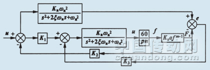

  因此,根据以上各个系统环节的组成,可以得到如图3所示的切削加工过程MRAC的数学控制模型。
图3 切削加工过程MRAC数学模型

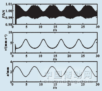

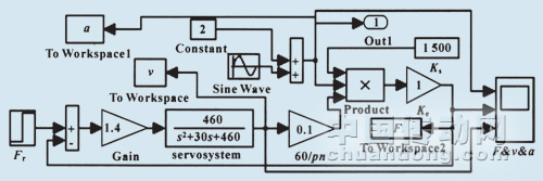

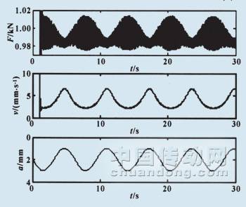

  在机床加工过程中,切削性能的好坏不仅对零件的质量会有很大的影响,而且还很容易损坏刀具。而机床、刀具、工件系统的切削过程是个不稳定的过程,它经常受外界很多不确定因素干扰,导致切削过程中的状态参数随时发生变化。如果不及时调整,切削性能就会大大下降。通过MRAC调节,可以使切削性能的参数一直处于稳定状态。现以机床加工过程中切削力恒定在设定值为例来说明随外界因素(以背吃刀量的变化为例)干扰时MRAC能及时调整切削力,使之一直处于期望的切削力。根据实验,已知加工模型中参数Ks=1500N/mm2,n=600r/min,Kn=0.95mm/(V·s),ξ=0.68,p=1,m=1,ωn=22rad/s,背吃刀量从1~3mm按正弦曲线变化,设定切削力的期望值为1000N。将以上参数代人图3的数学控制模型中,利用MATLAB/SIMULINK工具可得到如图4所示的仿真图,其仿真结果如图5所示。
图5 仿真结果
  从图5中的仿真结果可以看到,背吃刀量的变化与进给速度的变化刚好相反,也就是说,如果背吃刀量增加,进给速度就降低,以保持切削力恒定在1000N上,反之亦然。所以,MRAC系统通过自动并准确调节加工过程的进给速度,来实现加工过程的恒力控制。

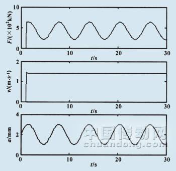

  参照MRAC仿真图4可分别建立闭环和开环仿真图(开环仿真图无反馈,其它同闭环仿真,可参照闭环图,本文已略),如图6所示,其仿真结果如图7和8所示。从仿真结果可以看到闭环控制的切削力基本也能使其恒定在1000N左右,而开环控制的切削力就远远偏离了1000N。
