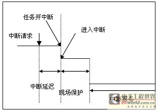

    二、中断响应时间
  中断的实时性是实时系统的一个重要方面。中断响应时间是影响中断实时性的主要因素。中断响应定义为从中断发生到开始执行用户的中断服务代码来处理这个中断的时间[1>,其中包括中断延迟时间和保护中断现场的时间。所有实时系统在进入临界区代码段之前都要关中断,执行完临界代码之后再开中断。中断延迟时间即是从发出中断请求到任务开中断的这段时间[1>。保护中断现场有两个作用。首先是为了保护中断前任务的现场。其次,如果发生中断嵌套,还必须保护上层中断的现场。因此,整个中断响应过程如图1所示。要让中断服务尽快得到处理,就必须减少中断响应时间。但是从图中可以看出,中断延迟时间是由中断前任务决定的,在进入中断时只能通过尽量缩短中断现场保护的时间来达到减少中断响应时间,从而提高中断实时性。
图1. 中断响应示意图
