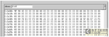

采用由Model技术公司开发的ModelSim SE 6.0进行功能仿真,利用Keil公司的Keil uVision2编写51汇编测试程序,编译产生可执行文件载入ROM进行功能测试,最终的仿真结果与Keil uVision2中编译执行结果相对照,验证设计功能的正确性。对设计的测试采取黑盒测试法,测试程序是已有的一些比较复杂的算法,如DES、AES。以DES为例,明密文存取、密钥生成、中间值暂存和结果都放在高128字节来处理,仅用到低128字节区的可位寻址区,密文地址空间为90H~97H ,明文地址空间为98H~9FH, 明文数据为38H、33H、32H、37H、31H、34H、32H、33H,密钥地址空间为80H~87H,密钥数据为00H、31H、31H、33H、34H、35H、36H、07H,最后将80H~87H和90H~97H地址空间中的数据结果送入地址空间48H~5FH中,如图2所示。

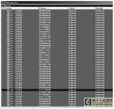

将二进制.dua可执行文件载入ROM,使用ModelSim对其进行功能仿真,结果如图3所示。
图2 Keil运行结果
图3 ModelSim仿真结果
两方结果对照:128~135这8个高位寄存数为:00H、00H、7EH、E1H、CCH、F0H、00H、8EH,144~159这16个高位寄存数为:26H、33H、21H、3DH、31H、0FH、1DH、4DH、00H、88H、1EH、5FH、E6H、E7H、21H、F1H,图中的160~163位, 是用于暂存32位圈子密钥的,这里不作详细介绍,通过对照可知结果正确。硬件实现采用Altera公司的CycloneII系列的EP2C35F672C6器件作为设计载体,在QuartusII 5.0下对系统进行编译综合下载,使用RS232串口,在每次复位时,对RAM的明文和初始密钥进行重新配置,利用串口输出验证结果。实验结果均正确。
