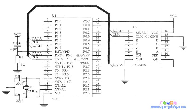

系统功能
使用74LS165将AVR的串口输入扩为并口输入。
硬件设计
AVR主控电路原理图
串行输入扩展为并行输入芯片74LS165控制电路原理图
软件设计

系统调试
将74LS165的输入端口P0--P7接入单片机的PB口,那么PB口输出的数据经过74LS165的转换变为串行数据,将串行数据接入串口,那样若正常工作接收到的数据将与从PB口发出的数据一致,用LED指示串口接收到的数据,进行观察。
