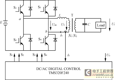

DSP控制的SPWM全桥逆变器如图1所示。直流偏磁是指由于输出变压器原边电压正负波形不对称,引起变压器铁心工作磁滞回线中心点偏离零点,从而造成磁工作状态不对称的现象。变压器工作时,磁感应强度B的变化率为B=dt(1)

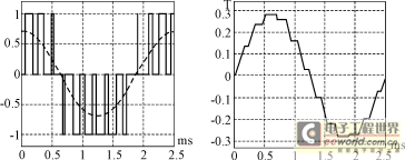

如图2所示,在SPWM全桥逆变器中,若输出变压器原边电压正负半周波形对称,正负半波伏秒积相等,铁心磁工作点将以原点为中心沿着磁滞回线对称地往复运动。反之,若输出变压器原边电压正负波形不对称,正负半波伏秒积不等,则使正负半波磁感应强度幅值不同,磁工作区域将偏向第一或第三象限,即形成直流偏磁如图3所示。

图4给出了SPWM全桥逆变器抗直流偏磁数字PI控制器的原理框图。对控制器而言,要求原边电流直流分量以最小误差收敛到零,并满足一定的动态指标。
数字PI控制器使误差Ie(K)为一个很小的值,误差Ie(K)定义为
Ie(K)=0-i1dc(K)(3)
式中:i1dc(K)为所提取的原边电流直流分量。
数字PI控制器根据i1dc(K)来产生所要求的控制量u(z)=KpIe(z)+Ie(z)(4)
采用增量式PI控制算法,其增量表达式为:
u(K)=u(K-1)+Δu(K)(5)
Δu(K)=Kp[Ie(K)+Ie(K-1)]+KIIe(K)(6)
数字PI控制器在过去几十年里得到了广泛的应用,其实现简单直观、鲁棒性好、可靠性高,在一定的运行范围内可以获得较为满意的控制效果。在本文中,采样输出变压器原边电流用于反馈,通过数字PI控制器得出的控制量可用于对SPWM驱动脉宽进行修正,以减小原边电流中的直流分量,把变压器的直流偏磁限制在较小的范围之内。
此外,在程序中也采用软启动技术,使变压器剩磁很小,防止开机时产生瞬态饱和。为防止驱动脉冲过窄而丢失造成直流偏磁,对SPWM驱动波形的最小占空比进行了限制。为避免空载-满载或满载-空载等动态过程中,励磁电流急剧增大而烧毁功率开关管,程序中还采用了直流母线电流滞环封锁技术:当直流母线电流超过滞环上限值时,则封锁相应驱动脉冲,直到电流减小到滞环下限值时,再开放控制脉冲,从而避免逆变颠覆,有效地保护了开关管。
