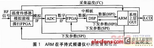

  手持式频谱仪中频信号处理板主要包括4个部分:模数转换器(AD9244)、FPGA(XS3C5000)、DSP(TMS320C6412)、ARM(AT91RM9200)。ARM在手持式频谱仪中的位置和作用如图1所示。
  ARM的硬件设计参考Atmel公司提供的评估板资料。主要包括以下几个单元电路的设计:电源电路、时钟电路、复位电路、启动模式选择电路、JTAG接口电路、Debug串口电路、外部扩展SDRAM电路、外部扩展NOR Flash(AM29LV320DB)电路、与DSP通信的HPI接口电路、与FPGA通信的SPI接口电路、连接温度传感器的I2C接口电路、以太网接口电路。

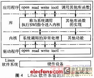

  一套完整设备的软件系统开发可分为:应用程序、库、操作系统(内核)、驱动程序。Linux软件系统的层次关系如图4所示。驱动程序的作用存于连接软、硬件,即内核通过驱动程序来完成对硬件设备的操作。在Linux系统中,应用程序运行于“用户空间”,并不能直接操作硬件,这可以避免应用程序的错误使得整个系统崩溃。而驱动程序运行于“内核空间”,它是系统信任的一部分。所以应用程序要对硬件操作,就要首先使用库提供的系统调用来进入内核。内核匹配后,调用相应的驱动程序函数,从而完成对硬件的操作。
  Linux操作系统将所有的设备(而不仅是存储器里的文件)都看成文件,以操作文件的方式访问设备。应用程序不能直接操作硬件,而是使用统一的接口函数调用硬件驱动程序。在设计的驱动程序中,首先要根据驱动程序的功能完成file_operations结构中的函数实现,不需要的函数接口可以直接在file_operations结构中初始化为NULL。而file_operations结构变量会在驱动程序初始化时注册到系统内部。当操作系统对设备操作时,就会调用驱动程序注册的file_operations结构中相应的函数指针。

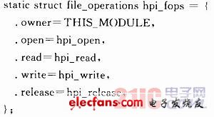

  4.1.3 file_operations结构中函数的实现
  设计驱动的大部分工作就是实现file_operations结构中的函数。代码如下:
  其中,“.owner=THIS_MODULE”表示结构属于本模块,然后是open、read等各函数的对应关系。由于初始化在hpi_init函数中实现,所以open函数并没有特别的操作,主要是在终端输出信息。函数release主要是申请中断资源的释放,使用free_irq函数。下面主要讲解read函数,write函数与之类似,不再详述。

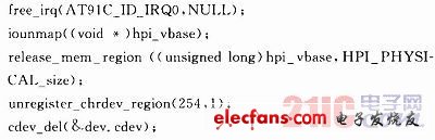

  与hpi_init函数相对应的是hpi_exit函数,实现的是资源的释放。代码如下:
  以上代码包括中断资源释放、映射关系释放、内存释放、没备释放。与hpi_init函数比较可看出,释放的顺序与申请注册的顺序正好相反。
