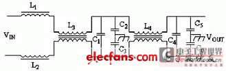

EMI滤波电路原理图
  图1 EMI滤波电路原理图
  本设计中的EMI滤波电路如图1所示,L1、L2为差模干扰抑制电感,L3、L4为共模干扰抑制电感,C1、C4为差模干扰滤除电容,C2、C3、C5、C6为共模干扰信号滤除电容。在设计中应注意使EMI电路的电容电感谐振频率低于升压斩波工作频率。
  电感L1、L2与电容 C1、C4构成一个低通滤波器。由于电感对工频信号阻抗很小,电容对工频信号的阻抗很大,因此对工频信号基本没有影响;对于高频信号电感的阻抗很大,电容的阻抗很小,所以高频的干扰信号通过电容形成的回路而消除。电感值一般在几十微亨至几毫亨,在体积允许的前提下,应尽量取得大一些。电容容量一般应在几千微微法至零点几微法。
  上述电路虽然对高频差模干扰信号能起较好的滤波作用,但对流向为同一方向的共模干扰信号无法滤除。为了滤除共模干扰信号,利用L3、L4和 C2、C3、C5、C6形成共模干扰抑制电路。共模电感采用两条输入线在铁芯上并绕,因此负载电流产生的磁通相互抵消,而共模干扰信号产生的磁通则相互叠加。所以该电感对负载电流不起作用,对共模干扰信号呈现高阻抗。通过电容将共模干扰信号引入大地。共模电感一般应在几十微亨到几毫亨之间,在体积允许的前提下,应尽量取得大一些,以提高抑制效果。电容容量一般应在几千微微法到零点几微法。
  差模电感L1、L2流过的电流为负载电流,为了防止铁芯饱和,选用导磁率比较低的材料作为铁芯,在本设计中选用铁粉芯作为铁芯。共模电感L3、L4只对共模干扰信号起作用,所以不存在铁芯饱和问题,因此可以采用导磁率高的材料作为铁芯,在本设计中采用铁氧体作为铁芯。电容C1、C4接在输入线之间,所承受的最大电压是最大输入电压,因此选用250V的交流电容。电容C2、C3、C5、C6接在输入线与大地之间,为了防止高压击穿,这几个电容的耐压应选择的比较高,本设计中选用耐压为4KV的高压瓷片电容。
  具体的参数分别为:L1、L2均为100uH,L3为2.8mH,L4为7.8mH,C1、C4均为2.2uF,C2、C3均为0.01uF,C5、C6均为0.0047uF。
