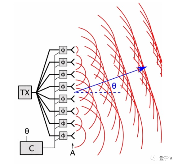

相控阵雷达全称为相位控制电子扫描阵列雷达
它最大的特点就是可以快速而精准地转换波束,完成对全空域的扫描。
还能同时监测多个目标,探测范围甚至可以达到数千公里远。
它的工作原理有点像蜻蜓、苍蝇的复眼。
雷达板上规则排列了非常多微小单元,每个单元都能单独发射和接收信号。
当这些独立单元发出的波同时向外传播时,它们之间会发生波的干涉现象。
如果发出的波不完全同步,两个波纹之间就会产生相移,这时通过计算机来控制每个单元发出的电磁波的相位差,就能让波向着想要去的方向传播了。
这种方式被称为电扫描,速度远高于传统雷达的机械扫描,也就是转动天线。
