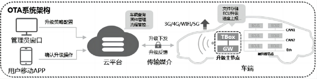

OTA刷新系统架构主要由服务器(云平台)、传输媒介(3G/4G/WIFI/5G)和车载终端(ECU)三部分构成。本文基于如图2所示的OTA刷新系统架构设计,重点针对服务器(云平台)和车载终端(ECU)进行远程诊断详细方案介绍。

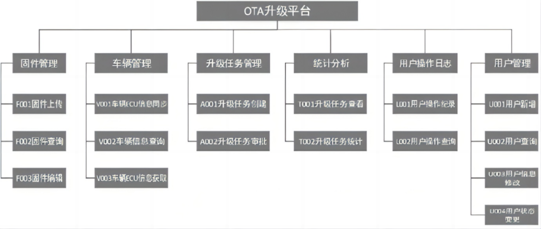

OTA云平台主要包含用户管理、固件管理、车辆管理、升级任务管理、统计分析管理、用户操作日志管理模块,如图3所示。
图3 OTA云平台整体架构
用户管理模块:OTA云平台为车厂提供的是一套软件系统,因此需要有用户管理模块来实现用户权限分配及管理工作。系统搭建环境默认创建超级管理员用户,由超级管理员用户登录后在用户管理模块实现用户新增,用户查看,用户信息修改等功能操作。固件管理模块:主要为用户提供固件上传,固件查询及编辑(版本管理)功能。用户将车厂测试通过的固件上传到OTA云平台,用以升级任务创建。
车辆管理模块:主要包含车辆ECU信息同步、车辆ECU信息获取及车辆信息查看功能。车辆ECU信息同步子模块对接主机厂MES(生产制造)系统,可导入不同车型配置信息用以OTA升级时对目标车辆筛选及升级策略配置。
升级任务管理模块:主要负责为用户提供升级任务创建、升级任务审批、升级任务查询、升级进度查询功能。
统计分析管理模块:主要负责统计分析已发布的升级任务执行结果情况。用户可以查看每个升级任务对应的升级车辆的成功率、失败原因统计及未执行升级原因统计分析。
用户操作日志管理模块:主要负责为超级管理员用户提供所有登录OTA云平台的用户的所有功能操作记录。

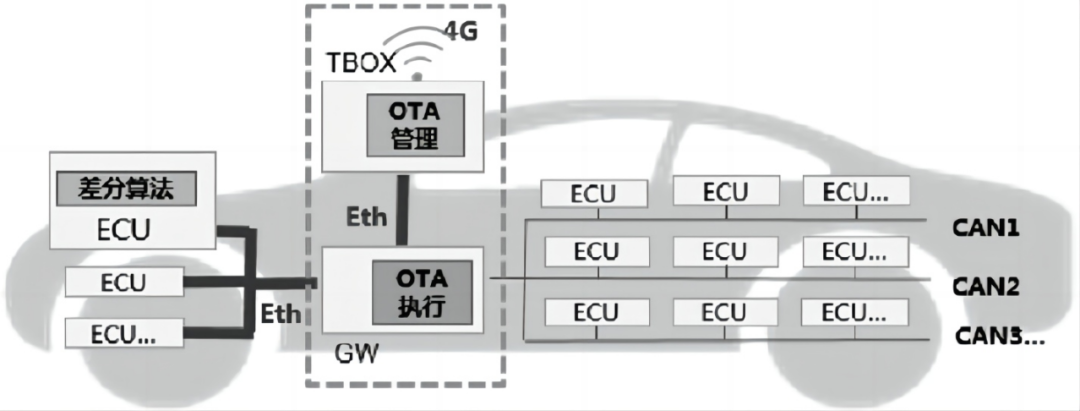

OTA车载终端作为OTA升级的执行方,以OTA推送方式为例,用户可感知体验的部分较多,车载终端的设计重点需考虑人机交互、网络诊断架构设计、ECU刷新时长、软件存储及刷新策略、远程故障诊断机制。车载终端网络框架如图4所示,OTA主控节点由TBOX和中央网关(GW)负责,升级界面由车机负责,被刷新的ECU要求支持车载以太网(DoIP)或CAN总线(DoCAN)通讯协议,若ECU升级包较大(如上百兆)需要支持数据差分算法。

3.2.2 网络诊断架构设计
目前车载网络主干网仍以成熟的CAN总线通讯为主,但对于软件包较大的ECU由于刷新时长等因素,使用了车载以太网技术来突破CAN总线的带宽限制,如图10所示。
主要架构包含OTA主控节点(TBOX和GW)和被刷新ECU。TBOX主要负责对外与云平台的连接通道安全可靠,其内部集成了PKI认证及身份鉴权等安全模块;GW主要负责对内部网络的连接通道及集成诊断刷新机功能。刷新ECU根据软件包大小及理论刷新时长(如不超过20分钟),在CAN总线拓扑架构上增加了以太网接口设计,使用DoIP协议进行ECU诊断刷新。

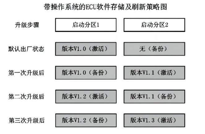

OTA刷新前ECU软件升级包由云平台下发到车端OTA主控节点内存储,由文件存储模块来负责整车软件升级包的存储及备份包的管控。升级管理模块主要负责刷新机刷新策略控制,OTA刷新需要设计多次冗余刷新策略,即OTA后台发起一次升级任务后,同一辆车内OTA主控节点刷新机通常会对同一个ECU执行多次刷新尝试请求,减少偶发失败因素,提高OTA刷新成功率。被刷新ECU主要分为传统嵌入式芯片ECU和复杂带操作系统(如Linux、Android、AutoSAR)的ECU。根据ECU的硬件资源情况,我们又设计了如下ECU内部存储及刷新策略:如图11所示的带操作系统ECU,硬件存储资源丰富,控制器内分配了两个不同启动区分,具体刷新过程如下:
1) 默认出厂状态启动分区1激活,运行V1.0版本程序,启动分区2内无备份程序;
2) 当OTA发起第一次V1.1版本刷新请求时,刷新数据会存储在备份分区(分区2),刷新成功后激活启动分区2,并交换备份分区(分区1),下次上电后程序由启动分区2启动并正常工作;
3) 当OTA发起第二次V1.2版本刷新请求时,刷新数据会被存储在备份分区1,刷新成功后激活启动分区1并交换备份分区(分区2),下次上电后程序由启动分区1启动并正常工作;
4) 当OTA发起第三次V1.3版本刷新请求时,刷新数据会存储在备份分区(分区2),刷新成功后激活启动分区2,并交换备份分区(分区1),下次上电后程序由启动分区2启动并正常工作。
如此循环交换分区刷新,即便遇到刷新失败当前启动分区无法正常启动时,ECU也还可以通过自回滚从备份分区启动,确保系统工作正常。

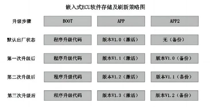

对于传统嵌入式ECU,通常采用BOOT+APP的软件架构,如图12所示。功能越复杂的ECU,其选择的主控芯片APP容量越大,为了实现ECU内部软件自回滚功能,需要将APP空间划分一部分用于软件备份存储(如APP2)。当ECU被刷新时,由BOOT代码负责提供升级流程引导,将升级包存储到APP区域(一般为程序启动入口地址空间)。由于嵌入式芯片ECU程序启动入口通常只有一个,因此,当刷新失败(APP激活不了)时,由BOOT引导程序指引复制APP2的备份程序到APP区域进行回滚操作并启动,确保ECU工作正常。对于APP容量较小不支持APP2空间划分的ECU,只能依靠OTA主控节点实现升级包的备份存储。
