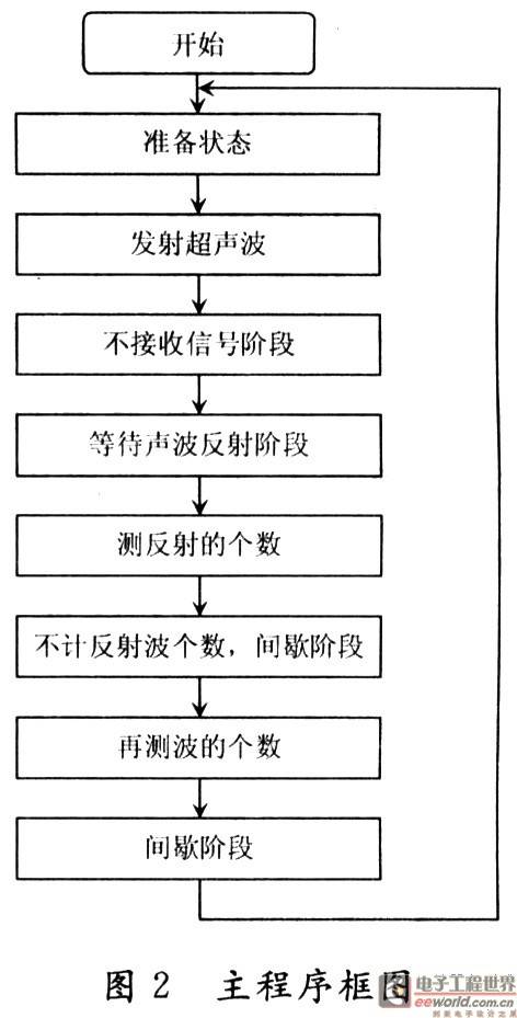

主程序框图如图2所示。

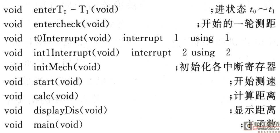

本程序对工作过程分了8个状态:准备状态(t0~t1)、发射超声波(t1~t2)、不接收信号时间(t2~t3)、等待声波反射时间(t3~t4)、测反射的个数(t4~t5)、不计反射波个数,间歇一段时间(t5~t6)、再测波的个数(t6~t7)、间歇时间(t7~t0)。为测得超声波收发时间差 t,换算成距离s和判断是否报警,程序中使用了两个函数:
一个是void t0Interrupt(void)interTupt:1 using 1,它是t0计时中断函数,通过switch语句处理由工作过程分成的8种状态。
另外一个是函数void intInterrupt(void)interrupt2 using 2,它处理反射回来的输入信号,发生在t3~r4阶段,主要是由int1外部中断来得出时间distanceIn-time,并启动T1计数器,它用来计算反射波个数。
[page]
通过以上两个函数可获得t,后面转换成s和判断是否报警便迎刃而解。Chret.c的函数组成:
主程序对抗干扰采取了3个措施(防止误报警):
(1)t4~t5状态,给反射回来的波定个窗口,对于高于33.3 Hz或小于11.1 Hz的波不计数;
(2)t6~t7状态,通过测10 ms来判断:若是干扰在此时能测到;若是正常反射,此时应根本测不到波;
(3)对报警判断两次(1.3 s会自动清0一次)。
