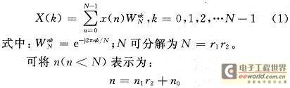

  设x(n)为N点有限长序列,其DFT为:
公式
  式中:n1=0,1,2,…,r1-1;n2=0,1,2,…,r2-1。将频率变量k(k
  k=k1r1+k0
  式中:k1=0,1,…r2-1;k0=0,1,…r1-1。
  式(1)可变换为:
公式

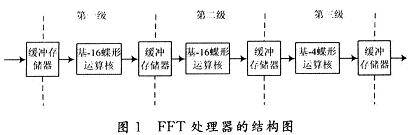

  设r1=16P,r2=N/16P=2,4,8,式(2)先将原非16的p次幂的N点FFT分解为16P点的FFT;再分解为N/16P点的FFT。首先对输入信号进行16P点的FFT运算,然后将结果乘以一个旋转因子最后将计算出的数据进行一次N/16P点FFT运算,得到的结果即为所需要的N点FFT运算结果。这样处理,既能减少分解的级数,又能使计算离散数列点数只需是2的整数次幂即可。以1 024点为例,只需分解成两级基-16运算模块和一级基-4运算模块即可实现,其FFT处理器结构图如图1所示。在此结构图的前端增加/减少基-16运算模块或将最后一级基-4运算模块改为基-2或基-8运算模块,就可以实现其他离散数列的点数只需是2的整数次幂的FFT运算。

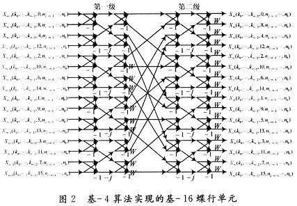

  如果直接将基-16蝶形运算公式转换到硬件中实现基-16运算核,其结构将十分复杂的。因此,采用易实现的频域抽选基-4算法来实现频域抽选基-16蝶形运算核。由基-4蝶行运算单元实现的基-16蝶行运算单元如图2所示。
  采用并行流水结构实现的基-16运算核,一个数据时钟可处理16个数据。而每次蝶形运算在一个数据时钟内只需要计算出一个结果,这将造成资源浪费。因此,采用级联结构实现的基-16蝶形运算核,用两个基-4蝶形运算核分别复用4次来实现每一级中的四个蝶行运算,中间用一个串行出入/输出的寄存器进行连接,其结构框图如图3所示。

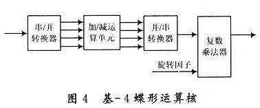

  基-4蝶形运算核的结构如图4所示,其中加减模块为两级流水结构,一次可以计算4个数据。蝶形运算的四个串行输入数据经串/并转换器转换为四路并行数据,进入加减运算单元。计算出的4个并行结果进入并/串转换器后,串行输入复数乘法器和旋转因子相乘然后输出结果。因为图1中最后一级的数据只需要进行加减运算不需要再乘以旋转因子,所以图1中的基-4蝶形运算核是没有复数乘法器的,数据从并/串转换器中直接输出给缓冲存储器。
基-4蝶形运算核的结构

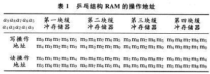

  传统的级联结构的FFT处理器的缓冲存储器都是采用乒乓结构,基本思想就是用两块相同的RAM交替读出或写入数据。即其中一块RAM在写入数据时,另一块RAM用于读出数据。当用于写入数据的RAM写满时交换读写功能。将乒乓结构中RAM的内部存储单元地址用二进制数a9a8a7a6a5a4a3a2a1a0表示。以写满其中以块RAM为一个周期,用一个二进制计数器m9m8m7m6m5m4m3m2m1m0生成的顺序写入,混序读取的乒乓结构RAM的操作地址如表1所示。
混序读取的乒乓结构RAM的操作地址
  表1中第一,二,四块存储器的写操作地址和读操作地址是可以互换的,也就是将数据混序写入,顺序读取。因此,根据这个规律采用一块可同时读写的双端口RAM来实现第一,二,四块存储器。其基本思想就是对同一个地址进行读和写。以用一块双端口RAM实现第一块存储器的为例,在第一个周期内双端口RAM按照地址m9msm7m6m5mdm3m2m1m0进行写操作,即数据是按照自然顺序储存的。在第二个周期按照地址m0m1m2m3m4m5m6m7msm9同时进行读写操作,读出的数据按照倒位序排列,写入的数据按照倒位序储存的。 在第三个周期按照地址m9msm7m6m5m4m3m2m1m0同时进行读写操作,读出的数据按照倒位序排列,写入的数据是按照自然顺序储存的。依次类推下去,读出的数据都是按照倒位序排列。同样第二块和第四块存储器的存储地址也具有这样类似的循环规律。因此只有第三块存储器需要用乒乓结构的RAM实现,与传统所有存储器都用乒乓结构RAM实现相比,节省了3/8的存储单元。设计中用Matlab软件直接生成旋转因子,并将其转化为16位有符号定点数写入MIF文件。然后用ROM直接调用MIF文件,将旋转因子预置在ROM中。
