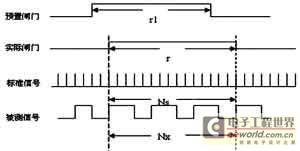

    常用的直接测频方法主要有测频法和测周期法两种。测频法就是在确定的闸门时间Tw内,记录被测信号的变化周期数(或脉冲个数)Nx,则被测信号的频率为:fx=Nx/Tw。测周期法需要有标准信号的频率fs,在待测信号的一个周期Tx内,记录标准频率的周期数Ns,则被测信号的频率为:fx=fs/Ns。这两种方法的计数值会产生±1个字误差,并且测试精度与计数器中记录的数值Nx或Ns有关。为了保证测试精度,一般对于低频信号采用测周期法,对于高频信号采用测频法。但由于测试时很不方便,又提出了等精度测频方法。等精度测频方法是在直接测频方法的基础上发展起来的,它的闸门时间不是固定值,而是被测信号周期的整数倍,即与被测信号同步。 等精度测频系统的控制时序图如图1所示。
图1 等精度测频系统的控制时序图
    在测量过程中,有两个计数器分别对标准信号和被测信号同时计数。首先给出闸门开启信号(预置闸门上升沿),此时计数器并不开始计数,而是等到被测信号的上升沿到来时,计数器才真正开始计数。然后,预置闸门关闭信号(下降沿)到来时,计数器并不立即停止计数,而是等到被测号的上升沿到来时才结束计数,完成一次测量过程。可以看出,实际闸门时间r与预置闸门时间r1并不严格相等,但差值不超过被测信号的一个周期。设在一次实际闸门时间r中,计数器对被测信号的计数值为Nx,对标准信号的计数值为Ns,标准信号的频率为fs,则被测信号的频率如式(1)所示。

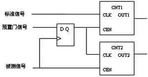

    图2为等精度测频逻辑框图,CNT1和CNT2是两个可控计数器,标准频率信号fs信号从CNT1的时钟输入端CLK输入,经整形后的被测信号fx从CNT2的时钟输入端CLK输入。每个计数器中的CEN输入端为时钟使能端,控制时钟输入。当预置门信号为高电平(预置时间开始)时,被测信号的上升沿通过D触发器的输出端,同时启动两个计数器计数;同样,当预置门信号为低电平(预置时间结束)时,被测信号的上升沿通过D触发器的输出端,同时关闭计数器的计数。

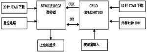

使用ST公司的32bit处理器STM32F103C8作为主控芯片与高可靠性的可编程逻辑器件EPM240T100C5结合设计成频率计。
    STM32F103C8的功能特点如下:(1) 最高频率可达72MHz,自带128/64KB的FLASH,1.25DMIPS/MHz,可以访问0等待周期的存储器。(2)供电电压范围为2.0~3.6V了,内嵌8MHz高速晶体振荡器,也可外部时钟供给,本系统采用CPLD时钟分频供给。(3)下载模式可采用串行线调试(SWD)接口和JTAG接口,本系统采用JTAG下载接口。
   EPM240T100C5的功能特点如下:(1)支持内部时钟频率300MHz,本系统使用有源晶振50MHz供给。(2)片内电压调整器支持3.3V、2.5V或1.8V电源输入,本系统使用3.3V电压供给。(3)下载模式使用10针JTAG接口。
1 系统硬件结构框图
   系统通过对STM32F103C8微控器的控制,经SPI总线向CPLD芯片EPM240T100发送数据和命令来控制内部逻辑单元。EPM240T100使用外部有源晶振50MHz供给,经4分频12.5MHz作为CPU的输入时钟。该系统的硬件结构如图3所示。其包括主控芯片模块、JTAG下载模块、复位电路模块、上位机显示模块、被测量输入模块。

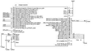

微控器原理如图4所示。本系统处理器使用STM2F103C8,时钟由CPLD分频供给CPU,通过SPI方式将数据和命令传送给CPLD,而后用串口RS232发送到上位机显示。
图4 微控器原理图
