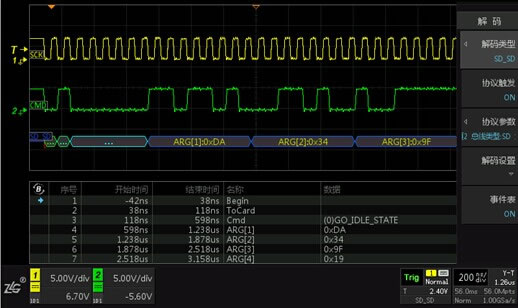

大家好, ZDS2022示波器提供了SD总线的触发与解码功能,其中包括了SD_SD和SD_SPI两种模式。今天和大家来分享下SD_SD模式的解码操作。
按下【Decode】键,将解码类型设为SD_SD,打开协议触发,按下协议参数软键,可对总线触发相关内容进行设置,时钟通道设为通道1,命令信源设为通道2,总线类型可以选择MMC或SD,我们设置总线类型为SD。触发模式包括开始位、命令与命令及参数三种模式,选择开始位触发,设置空闲时间的目的是为了确保每一帧的正确解码,当空闲时间大于协议中帧与帧之间的时间间隔时,会导致两帧合为一帧进行解码的后果,为了得到正确的解码,空闲时间的设置非常重要,您应根据自己输入的具体协议设置合适的空闲时间。
图1 SD_SD协议解码
此时,该协议已经正确解码,打开事件表,旋转旋钮B可对所有解码事件进行查看,在停止状态下,短按旋钮B,可将选中事件准确定位在屏幕中央。
