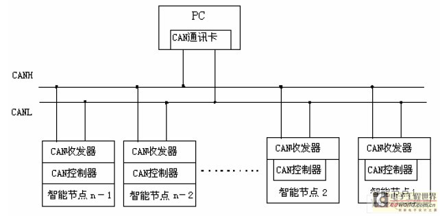

  一个包含PC 机和n-1(n≤110)个智能节点的CAN 总线网络结构图如图1 所示。
图1 n 个节点的CAN 网络结构图
  信息的传输采用CAN 通信协议,传输介质采用双绞线,如果需要进一步提高系统的抗干扰能力,还可以在控制器和传输介质之间加接光电隔离,电源采用DC-DC 变换器等措施。

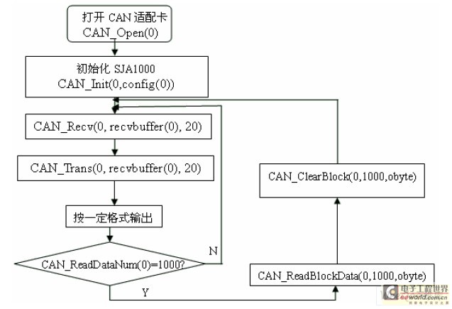

  上位机端主要完成对各分析平台分析结果的采集、显示,使用PC 机加CAN 通讯卡KPCI-8110。KPCI-8110 上集成了独立的CAN 控制器SJA1000。SJA1000 用于移动目标和一般工业环境中的区域网络控制(CAN),在使用前要先对其进行初始化。
  上位机显示界面采用适合快速开发的可视化面向对象高级语言VB 来编写。KPCI-8110CAN 适配卡提供.dll 驱动和.lib 库函数,通过在VB 程序中调用相关的驱动函数就可以实现CAN 适配卡的配置和数据的读写。
  上位机端接收数据的流程如图2 所示。
图2 上位机接口函数使用流程图
  数据接收到上位机之后保存在一个大容量的内存缓冲池内,用户只需实时通过函数CAN_ReadDataNum(mindex) 查询缓冲池内的数据量, 再通过函数CAN_ReadBlockData(mindex,num,obyte)及时读走保存即可。其中obyte 为接收数据起始指针。
  CAN_ClearBlock(mindex,num,obyte)为清空从obyte 指针开始的缓冲池空间。
  注意:由于SJA1000 CAN 控制器每个地址存储8 位数据,而F2812 内置CAN 控制器每个地址存储16 位数据,而且标准数据帧的标识符也不是从字节的起始位开始的,所以定义标识符的时候要按照不同控制器的要求来定义。例如F2812 内置CAN 控制器定义数据帧标识符为344 0000(bit28-bit18 为标识符位),SJA1000 独立控制器对应的标识符应为1A20(bit15-bit5 为标识符位)。

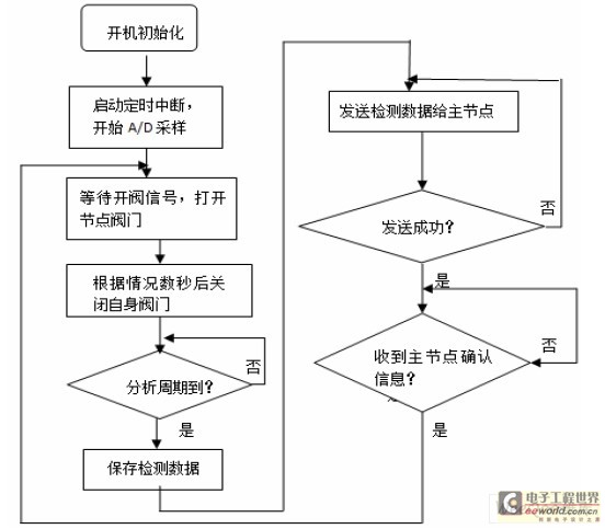

  智能节点分析仪器端的编程采用 C 语言与汇编语言相结合的方式,采用结构化程序设计方案,可读可移植性好。流程如图3 和4 所示。

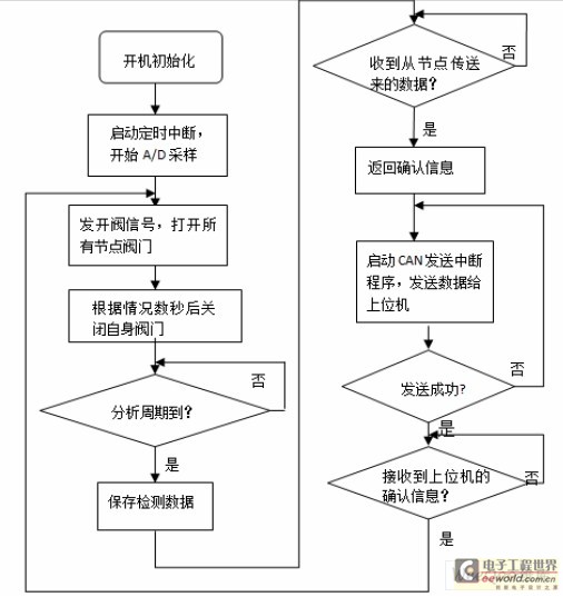

  主节点在接收到从节点传送过来的数据后,在接收成功引起的中断处理程序中对数据进行处理,然后转存到主节点的发送邮箱中,等待发送给上位机。在进行数据处理的时候要把接收邮箱中的数据赋给中间变量,处理完后再把中间变量的值赋给发送邮箱,这个过程中要注意借助指针来完成。如下所示:[page]
  Mailbox = &ECanaMboxes.MBOX0 + n; // n 为邮箱号
  receiveboxl = Mailbox->MDRL.all;
  receiveboxh = Mailbox->MDRH.all;

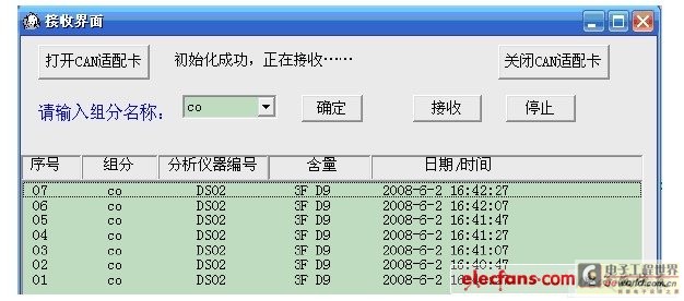

  使用 KPCI-8110 的测试程序向分析仪器周期发送一帧数据时,查看测试程序和分析仪器存储器可以看出,分析仪器端正确地接收到PC 发送来的数据,CAN 网络运行良好。图5为自己开发的接收界面试验状态下成功接收到数据,分析仪器网络分析周期为20s,发送速率为100Kbps。
图5 上位机接收界面
