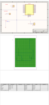

本设计是基于 STC89C52 单片机和 DHT11 实现温湿度的测量。单片机在本系统中作为温湿度,时钟输入和显示控制器件,DHT11 被用作温湿度数据的采集和温湿度输出器件。最后采 nRF24L01 模块对采集到的温湿度时间 数据进行无线传输,在接收端通过 LCD1602 液晶显示模块显示接收的温湿度,从而实现温湿度的采集和无线传送。
主要步骤:
1.通过查阅资料,了解无线温湿度采集系统的研究背景、国内外发展状况;
2.熟悉 LCD1602,DHT11,NRF24L01,蜂鸣器 等模块的基本功能;
3.熟悉 Keil C51 软件和 STC-ISP 软件;
4.使用 Keil C51 软件编写应用程序;
5.使用 STC-ISP 软件将编译好的程序烧写进单片机;
6.调试并分析;
制作出来的实物图如下:
