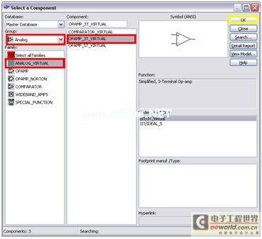

  在Multisim中放置部件:
1.选择放置>>部件。
2.在“选择部件”对话框中,按照下图红圈内的参数设置界面(图1)。图中选择的为模拟组中的模拟_虚拟类。
3.在“部件区域”中,选择OPAMP_3T_VIRTUAL(红圈)。
4.单击OK,在黄框内放置部件。
5.左击鼠标,在原理图区域放置OPAMP。
6.右击部件,选择“垂直翻转”
7.此时会出现图2所示的原理图。
选择部件界面
图1选择部件界面
运算放大器
图2.运算放大器

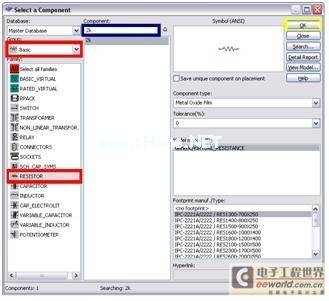

  1.3放置电阻和电容
  在PSPICE中,此时已返回“使用获取新部件”,可在此搜索名称为“R”和“C”的部件(对应为电阻和电容)。当用户在原理图中放置了两个电阻和一个电容之后,需要双击各个部件设定及更改参数数值。
  在Multisim中,放置电阻和电容:
1.选择放置>>部件。
2.在“选择部件”对话框中,按照红圈内给出的参数进行设置。图示为选择基本组和电阻类(见图3)
3.在“部件区域”中输入电阻值-本例中为2K(蓝色区域)。
4.单击OK,在黄框内放置部件。
5.左击鼠标,在原理图区域放置电阻。
6.同样返回至部件选择指南。
7.在“选择部件”对话框中,对应红圈内的参数进行设置。图示为选择基本组和电阻类。
8.在“部件区域”中输入电阻值-本例中为1K。
9.点击OK,在黄框内放置部件。
10.左击鼠标,在原理图区域放置电阻。
.放置电阻
图3.放置电阻

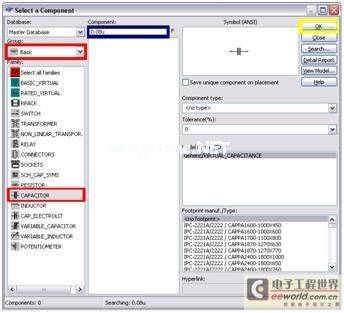

11.选择放置>>部件。
12.在“选择部件”对话框中,对应红圈内参数进行设置。图示为选择基本组和电容类(图4)。
13.在“部件区域”中输入电容值-本例中为0.08u(蓝色区域)。
放置电阻
图4.放置电阻

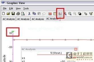

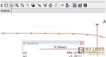

  6.为查找-3db点,首先须选择光标。首先在工具栏单击光标项。然后光标就会在Y轴顶端出现(图10所示的红框内)
设置光标
图10.设置光标
  7.右击Y轴上的绿色光标箭头。
  8.选择设定Y值=>
  9.在值域内键入-3
  10.单击Ok。光标就会自动移至-3dB点(图11)。
图11. -3dB点
图11.-3dB点
