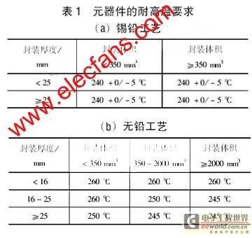

热敏感器件包括光学组件、电解电容、连接器等,焊接温度的提升虽不是很高,但可能是致命的。如某一常规电容在焊接温度为225℃时完好无缺,但当焊接温度升高到250℃时便出现了严重的翘曲问题。针对无铅条件下元器件的耐高温问题,IPC在最新的标准J-STD-020中[2],依据封装体的厚度、体积制订了相应的回流焊接峰值温度要求,如表1所示。值得注意的是在无铅条件下,IPC标准与日本标准基本一致。

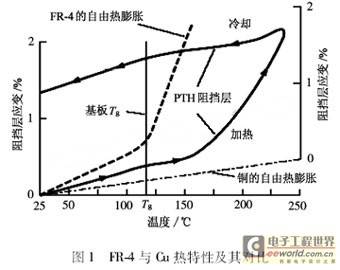

在传统锡铅工艺条件下,玻璃转化温度Tg被认为是最重要的参数。因为,在Tg以上,PCB物理特性发生很大变化,特别是热膨胀系数(CTE)。图1所示为常规PCB基材FR-4、铜(Cu)以及镀通孔随温度上升的热膨胀特性图,从图中可以看出,在超过Tg以后, Z轴的CTE急剧上升,与Cu的热不匹配问题大大加剧,因而期望更高的玻璃转化温度。

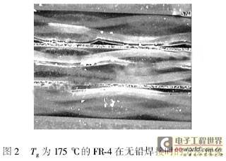

在无铅转移研发初期,认为更高的Tg能够解决无铅的高温问题。相关研究进一步表明:Tg依然是非常重要的参数,但单纯高的Tg不能完全解决问题,如图2所示为Tg高达175℃的增强型FR-4在无铅工艺条件下的分层问题。这一事实表明,还有其他同等重要的工艺参数。分解温度(Td)被认为就是其中之一。当温度高于Td,树脂材料化学键断裂引起不可逆的物理与化学性能的严重损伤,一般定义为PCB基材重量减少5%的温度,也有其他如重量减少2%的温度定义为Td。Chrys Shea等人[4]研究表明,2%的定义与无铅情况更接近,如前述的FR-4材料按照5%的定义Td高达320℃,而实际无铅焊接温度为250℃就发生严重问题,相差较远;如果采用2%的定义,大致在250~260℃,比较吻合。

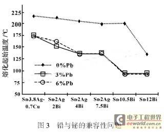

在前向兼容问题中,对于诸如QFP等引脚类元器件,在焊接时将有少量的铅引入到焊点中,即所谓的“铅污染”问题。少量的铅对焊点的影响与焊料合金及其含量有关,如果铅与焊料合金没有形成新的合金相,当铅在一定范围内时是可以接受的。但对于高可靠性产品,应当谨慎处理。如有关研究表明:在SnAgCuIn波峰焊料中引入0.5%的Pb,物理特性、熔点温度、机械强度、适应性方面无明显变化,但疲劳寿命下降明显。关于铅引入形成第三相合金问题,最典型的是含铋(Bi)合金,铅与Bi形成低熔点合金如图3所示,因此是不兼容的。此外,在波峰焊中,铅污染可能引起焊点剥离。

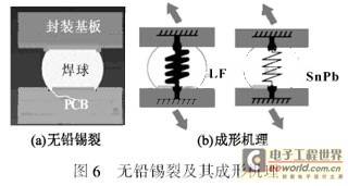

焊点在外力或工艺应力等作用下,在焊锡与焊盘或焊锡中间或焊锡与元件引脚、基体之间出现裂纹甚至断裂的现象,称之为锡裂,如图5所示。锡裂产生的主要机理是应力。如果焊点发生断裂,将直接影响其电气性能。如果出现裂纹而未形成断裂或开路,虽然在检测时电气性能可能未受影响,但裂纹的存在必将对产品的可靠性产生重大影响。
锡裂可以通过金相切片或染色检测(针对BGA)来判断。染色检测的目的是在X射线看不到的情况下观测BGA焊点是否有裂缝、空焊。如果是锡裂的焊点,拔开后断面是凹凸不平的,并且被染色;而拔断的是正常焊点,则其断裂面是平滑光亮的,没有被红胶染成红色。根据这个特征,很容易就可以区分出拔断的是正常焊点或者是发生锡裂的焊点。
在无铅条件下,锡裂问题更加严重,一方面是焊接温度的提升,造成的工艺应力加大;另一方面是无铅焊点的刚度比传统锡铅焊点的刚度高,而延展率低。因此,一旦承受外力(如在线测试、功能测试、插装、系统装配等)或工艺应力(热变形等)时,无铅焊点由于高刚度与低延展率将应力直接转移到最薄弱或应力集中的环节,造成裂纹。图6是无铅锡裂及其成形机理。

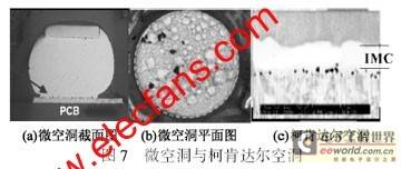

在IMC界面上出现的比较小的空洞,常见于浸银(ImAg)的PCB,这就是微空洞,如图7所示[6]。它与柯肯达尔空洞的区别在于微空洞存在于IMC的上方,而柯肯达尔空洞在IMC的下方。从成形机理来看,微空洞是在焊接过程中形成的,与浸银镀层的质量紧密相关,而柯肯达尔空洞是在焊后过程中逐步形成并慢慢扩大的,形成机理在于Cu与Sn相互扩散的速率不一致。
