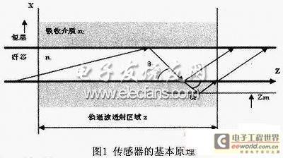

  光纤倏逝波型气体传感器基于渐逝场原理,即将一小段光纤剥去包层,置于被测环境中,作为敏感元。当光在光纤中传播时,会在纤芯(高折射率介质)与包层(低折射率介质)的分界面上发生全反射。实际上,并非所有的光都反射回去的,有一部分的光会透射进低折射率的介质中,形成一种不同于在高折射率介质中传播的传输波。它是一种振幅随着透射深度按指数形式衰减的点传输波,称之为倏逝波,如图1所示。

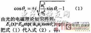

  光沿着z轴正方向传播,倏逝波分配区域为敏感元区,Zm为倏逝波的穿透深度。n1为纤芯的折射率,n2为吸收介质的折射率。θ1为从纤芯入射到吸收介质的入射角。若从纤芯折射入吸收介质的折射角为θr,由斯涅尔定律和全反射条件可得到:
  式(3)中E2表示倏逝波沿x方向呈指数规律衰减,而在z方向是一个行波场。E20为进入吸收介质前的初始场强。当倏逝波的振幅衰减到界面处的e-1倍时,这时的径向深度称Zm为透射深度:

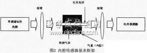

  2.1 内腔传感器
  内腔传感器主要结构如图2所示。光源采用可调谐红外激光器,激光通过聚焦透镜将光聚合到光纤中,顺着光纤经过充满待测气体的腔,根据倏逝波效应和气体吸收光谱效应,光强发生变化,经过输出透镜,由光电探测器接受,然后数据处理得出气体浓度信息,完成传感过程。采用小型采样气室设计,通过红外可调谐激光,利用倏逝波原理,并结合气体在红外波段的吸收光谱理论。小气室设计适合向便携式气体传感器发展,可调谐红外激光则满足对不同气体测量的需要。

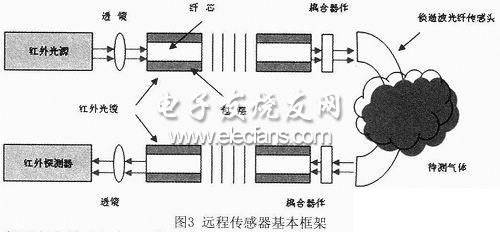

  2.2 远程传感器
  远程传感系统主要设计结构如图3所示。同样采用可调谐红外光源,红外激光经过传输,通过特殊传感光纤得到光强变化信息,由红外探测器接收,经信号处理得出待测气体浓度。与内腔传感器所不同的是,远程传感系统采用长距离传输光纤。这种设计可用于远距离及时监控气体浓度,具有成为分布式气体探测系统的可能。

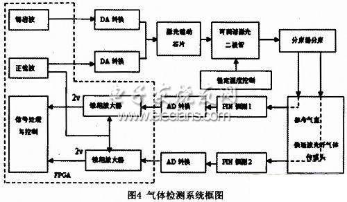

  检测系统采用TDLAS检测技术,测量基于朗伯-比尔定律。检测系统设计框图如图4所示。由FPGA产生的锯齿波和正弦波信号经AD转换后叠加到激光驱动芯片的调制信号输入端,激光驱动芯片和温度控制模块控制激光输出,激光经分束器分束,一路为参考光,一路作为气体检测光束。两路光束分别经过气体传感头和参考气室到达PIN探测器,经AD转换后得数字数据传入到数字锁相放大器滤波锁相,检测出其二次谐波信号,由FPGA做相应处理,得到检测有害气体浓度并进行显示、存储和警示等。

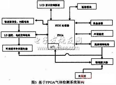

  系统基于FPGA进行激光驱动控制与检测模块设计与功能验证,采用Altera公司StratixⅡ系列高密度FPGA来实现。基于FPGA实现对于可调谐半导体激光器通用的温度电流控制模块、锯齿波发生扫描电路模块、高频调制电路 模块。开发了一个基于嵌入式Nios处理器的整个控
  制系统的程序,实现整个系统输入输出、存储、中断管理工作,使各个模块能够协同有序工作,系统架构如图5所示。
