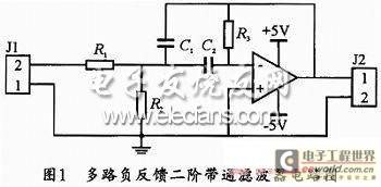

  有源滤波器是由无源元件(一般用R和C)和有源器件(如集成运算放大器)组成。这类滤波器的优点是:通带内的信号不仅没有能量损耗,而且还可以放大,负载效应不明显,多级相联时相互影响很小,利用级联的简单方法很容易构成高阶滤波器,并且滤波器的体积小、重量轻、不需要磁屏蔽(由于不使用电感元件)。缺点是:通带范围受有源器件(如集成运算放大器)的带宽限制,需要直流电源供电,可靠性不如无源滤波器高,在高压、高频、大功率的场合不适用。本实验采用平常使用比较多的多路负反馈二阶带通滤波器,如图1所示。

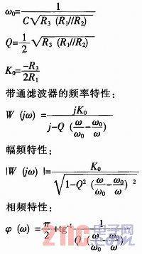

  其传递函数的一般形式为:
  式中ω0:带通滤波器中心角频率,Q:品质因数,K0:ω=ω0时带通滤波器的增益。设计中经常取C1=C2=C,则:
  根据实际要求选择每一级带通滤波的参数为:f0=12Hz,GAIN=10,Q=6。然后再根据具体已有标称的电阻、电容值选择每一级带通滤波的器件大小: R1=17.88K,R2=2.69K,R3=324K,C=0.494μF,经计算得到的理论值为f0=11.71Hz,GAIN=9.06,Q=5.9。

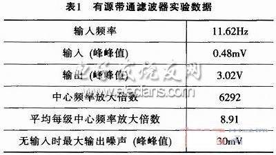

  2.2 有源滤波器实验及数据

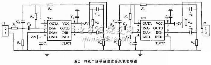

  图2为测试电路,由该电路得到的实验数据见表1。当输入频率在中心频率附近变化时,输出信号的相位变化比较明显。

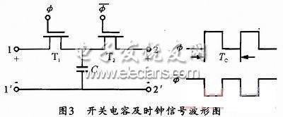

  开关电容的一种结构如图3所示,起开关作用的MOS管T1和T2是由时钟信号φ和
  来控制的,φ和
  反相的。当时钟信号φ为高电平时,T1管导通,T2管截止,电容C与1—1’端接通,充电电荷为Q=CV1;当时钟信号
  高电平时,T2管导通,T1管截止,电容C与2—2’接通,充电电荷为Q=CV2。若设电路的时钟周期为TC,则在此时间内从1一1’端向2—2’端传输的电荷为△Q=Q1-Q2,由1一1’端流向2—2’端的平均电流为I=△Q/TC=C(V1-V2)/TC。
  如果时钟频率fclk=1/TC比信号的频率高得多,开关电容相当于一个电阻R,等效电阻值为R=(V1—V2)/I=TC/C=1/fclkC。
  显然,等效电阻的值与时钟频率和电容大小成反比。对于由RC构成的滤波器就只需将电阻用开关电容代替,就可以组成开关电容滤波器,则电路的时间常数τ=RC=C2/fclkC1。

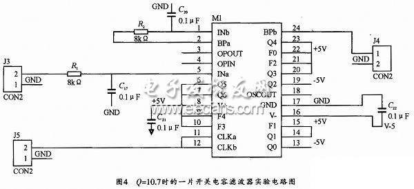

  为了满足放大倍数的要求,通过给开关电容滤波器芯片编程引脚特定的高低电平选择Q=10.7,中心频f0=12.14Hz,时钟fclk=2.405k Hz,用两片开关电容芯片级联成四级得到的。图4所示为一片开关电容滤波器实验电路图。实验数据如表2所列。

  有源带通滤波器的无输入时输出噪声较小,输出信号幅值较稳定,但当Q较大时输入信号频率在中心频率附近变化,输出信号的相位变化较大。
  开关电容滤波器可以很方便的改变中心频率和Q值,但是受开关噪声和时钟噪声影响,在没有输入信号的情况下,输出有比较大的噪声信号。
