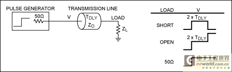

TDR测试方法中,沿信号通路传输高速信号边沿,并观察其反射信号。反射能够说明信号通路的阻抗以及阻抗变化时信号延时的变化,TDR测试的简单示意图如图1所示。
图1. TDR原理,TDR测量基于反射系数ρ,其中ρ = (VREFLECTED/VINCIDENT)。最终,ZO = ρ × (1 + ρ)/(1 - ρ)。
从图1可以得到两个重要概念:
  1. TDLY是我们将要测量的PCB (印刷电路板)引线延时。
  2. ZO是被测PCB引线的阻抗。

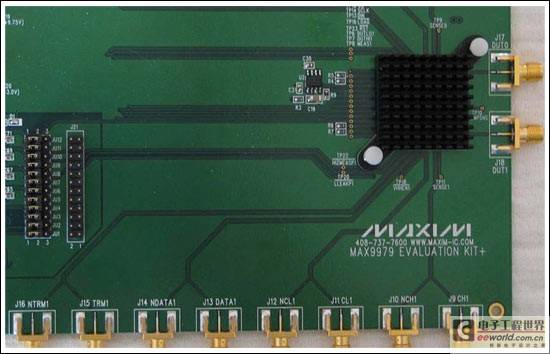

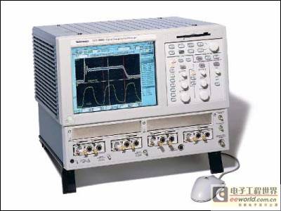

为了测量纳秒级的延时,需要非常快的脉冲发生器、高速示波器以及高速探头。我们也可以利用具有TDR测量功能的Tektronix® 8000 (图2)系列示波器(TDS8000、CSA8000或CSA8200),配合80E04 TDR采样模块使用。本文采用MAX9979EVKIT (评估板)、Hewlett Packard 8082A脉冲发生器和TDS8000/80E04进行演示。图3所示为MAX9979EVKIT部分电路。可以选择使用任何具有TDR功能的高速示波器和任何高速差分脉冲发生器,同样能够获得相似结果。
图2. Tektronix TDS8000系列具有采样模式的示波器

分析中将进行以下测量:
  • 从PCB的SMA边缘连接器DATA1/NDATA1至MAX9979 IC输入引脚DATA1/NDATA1的延时。从MAX9979的DUT1 (被测器件)输出通过SMA连接器J18的延时。
  • 连接DUT1输出至CSA8000的测试电缆延时。
  • 从DATA1/NDATA1输入至DUT1输出,通过电缆到达CSA8000的总延时。
  • 最后,计算MAX9979的实际延时。

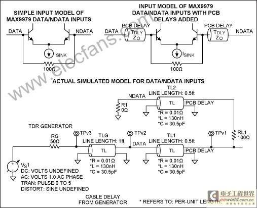

DATA1/NDATA1输入建模
由于人们对TDR响应比较困惑,我们首先利用SPICE仿真器构建输入延时的模型。然后我们将仿真结果与实际测量进行比较,参见图4
图4. 等效输入原理图和最终仿真模型
图4注释:
  • PCB引线设定为6in长,阻抗为65Ω。实际上,这是DATA1/NDATA1 PCB引线的真实阻抗。理想情况下为50Ω,但我们从TDR测量结果将会看到该值为63Ω。
  • NDATA1输出端接至地。由于DATA1和NDATA1对称,而且距离MAX9979引脚的长度相同,所以仅测量DATA1的PCB引线。
  • 对信号发生器的12in电缆进行建模,但实际传输延时测量证明并不需要这一建模。

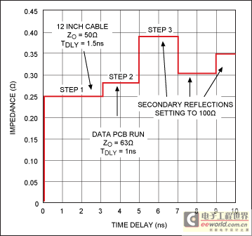

    1. 第1级表示发生器的12in电缆。延时大约为3ns,是实际延时的两倍。实际电缆延时为1.5ns。
    2. 第2级表示DATA1 PCB引线。延时大约为2ns,PCB延时为该值的一半,或1ns。
    3. 其它延时为脉冲通过DATA1 PCB引线的反射。

  • X轴为单次输入阶跃信号造成的模拟信号反射,参照图1对信号进行比较。这些信号的长度代表通过不同元件的延时。

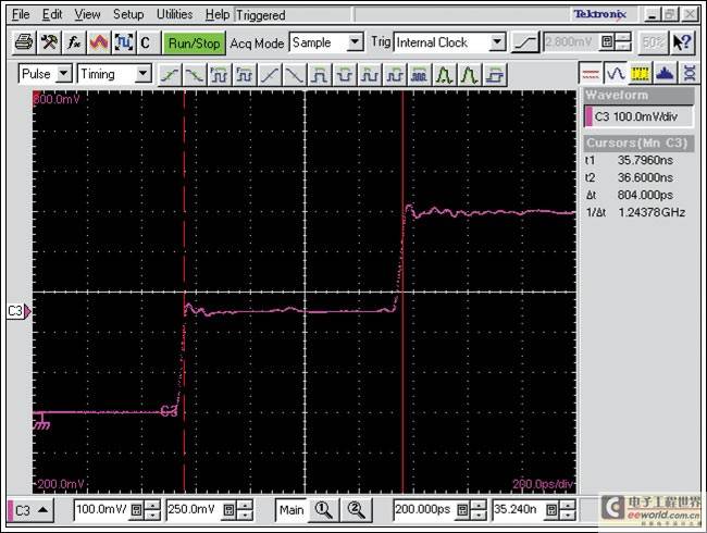

第1步:测量连接DUT1节点到CSA8000垂直输入的2in长SMA电缆的延时(图6)。
图6. 2in SMA电缆的CSA8000 TDR
测量时:
  • 将2in长SMA-SMA电缆连接至80E04 TDR模块的一路输入,另一端保持开路。
  • 利用TDR的下拉菜单进行测量。
  • 注意,这看起来很像图1中的“开路”示例。此处测得的延时为804ps,由于是两倍的电缆延时,所以电缆延时为402ps。
  • 还需注意的是,第2级阶跃实际为顶部和底部之间的一半。根据TDR原理,表示2in长度电缆实际阻抗为50Ω。
  • 这条2in电缆是我们测量延时的通路之一。

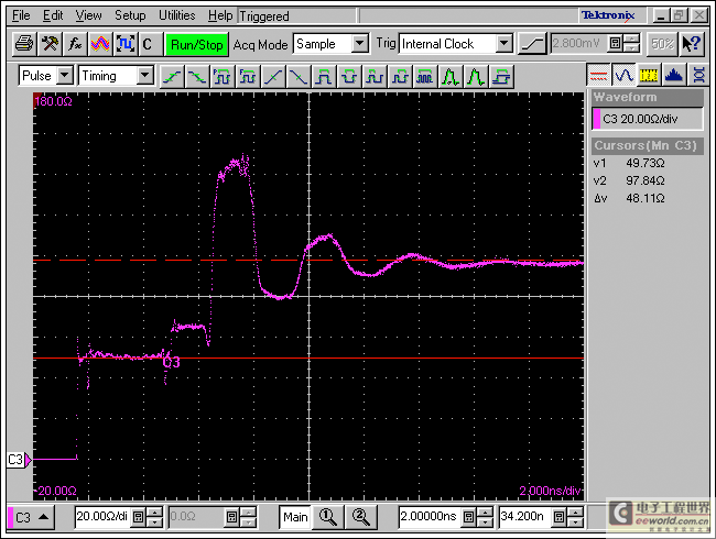

第2步:测量DATA1输入信号的PCB引线延时/阻抗。
图7. DATA1 PCB TDR阻抗测量
从该数据可以获得以下几项信息:
  • 图7与图5中的仿真曲线相同,证明了模型的准确性。
  • 光标用于测量线路阻抗。第1级阶跃为49.7Ω,代表CSA8000电缆。与我们的预期结果一致。
  • 第二光标显示97.8Ω,为MAX9979内部DATA1/NDATA1两端的100Ω电阻(参见图4)。与我们的预期结果一致。
  • 第2级阶跃阻抗不是50Ω。这一级为DATA1 PCB阻抗,大约为63Ω。这意味着DATA1和NDATA1的PCB引线不是我们所希望的50Ω。
  • 大幅值为150Ω,是额外的50Ω电缆和100Ω电阻,只存在于第3级反射。

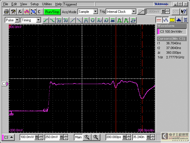

第3步:测量DUT1输出信号的PCB引线延时/阻抗。
图9. DUT1 PCB TDR延时和阻抗测量
图9所示示波器波形是采用与图7、图8相同的设置产生的。我们现在采用一条2in长SMA电缆连接CSA8000 80E04模块和MAX9979EVKIT的DUT1 SMA。注意:
  • 第1级阶跃表示2in电缆。TDR信号为0.5V,第1级阶跃为250mV。说明我们电缆的阻抗为50Ω,与预期情况一致。
  • DUT1延时是在两个倾斜沿之间进行测量得到的,与上述DATA1测量说明相同。然而,需要注意的是:这些倾斜沿之间的电平同样为50Ω。该值表明较短的DUT1 PCB金属线非常接近于理想的50Ω。
  • 从上述内容得到DATA1引线阻抗为63Ω,DUT1节点阻抗为50Ω。这意味着DATA1输入的金属线宽比DUT1输出的线宽窄。理想情况下,它们应该相同。TDR测量发现了这一差异,这不一定是系统错误。DUT1引线阻抗稍高是由于较窄的金属线造成的,但它同时也减小了DATA1金属线的电容。数据线是最长的引线,为了保证最宽频带的要求,该电容应尽量小。
  • DUT1的PCB延时很难测量,其阻抗与电缆相同。如果MAX9979没有焊接到电路板上,我们将看到“开路”状态的三级阶跃信号。但是,在焊接了MAX9979的条件下仍然可以测量到这一延时。通过检查电容效应产生的倾斜沿,可以看出SMA连接器在电路板的焊接位置以及MAX9979 DUT1引脚的位置。我们同样可以查看SMA连接器电感产生的凸峰,确认它处于两个倾斜沿之间。解决了这些问题,可以测得延时为360ps,将该值减半,得到实际DUT1 PCB电路板的延时,该延时为180ps。

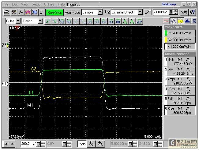

第4步:用两条相同的SMA电缆连接差分信号发生器,测量CSA8000的基线延时。
图10. 测量来自发生器的DATA1/NDATA1信号
图10所示,C1和C2是两个互补PECL信号,幅值大约为450mV。这些DATA1和NDATA1信号直接由外部的信号发生器产生,送入CSA8000输入。我们采用CSA8000的20GHz采样探头,从该数据可得出以下结果:
  • M1是差分信号C1 - C2的数学计算值,幅值为900mV,10%/90%上升和下降时间接近于700ps。这意味着DATA1/NDATA1信号上没有任何干扰。
  • 我们还对Crs或M1差分信号的过零点进行测量,测得数据为29.56ns。触发示波器,我们仅关注这些过零点中的一个。给MAX9979上电,然后测量相同过零点,因为它是通过整个电路板的延时。
  • 该延时还包括两条输入电缆的延时,因为这些电缆也被用于测量通过电路板的信号延时,其延时相互抵消。尽管如此,最好还是使用尽可能短的电缆,只是该延时对传输延时测量并不重要。

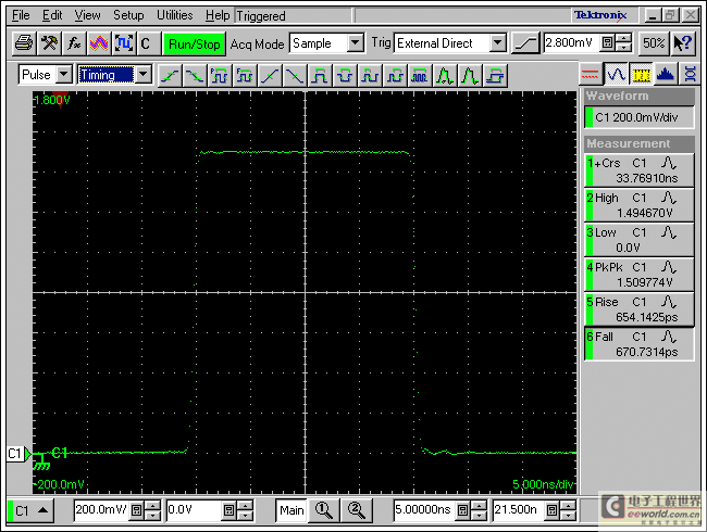

第5步:MAX9979EVKIT上电。
图11. MAX9979上电并为CSA8000的50Ω负载产生3V信号
将DATA1和NDATA1信号连接至已上电的MAX9979EVKIT的DATA1/NDATA1输入。使用与第4步相同的电缆。按照传输延时测量技术资料的规定,将MAX9979设置为规定的0V至3V信号,并将输出端接至50Ω。本例中,50Ω负载为CSA8000输入,从图11获得的数据点显示:
  • 当前的输出信号幅值为0V至1.5V,与预期情况一致,由于50Ω负载的存在而被除以2。
  • 上升和下降时间完全在MAX9979的技术指标范围内。由此,我们可以确认由干净、有效的DATA1/NDATA1驱动产生完好、干净、有效的输出。
  • CSA8000保持与第5步相同的设置,触发方式与第4步相同。我们可以看到过零点为33.77ns。
