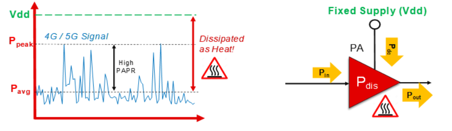

然而,由于LTE和5G波形的特性,频谱效率的提高是以降低无线电能量效率为代价的。为了实现更高的频谱效率或更多的数据位,会产生峰值平均功率比(PAPR),如下图所示。在这种功率源中,功率放大器的平均功率消耗是最差的。目前,无线市话消耗了50%以上的无线电能,是移动网络运营商的主要驱动力,其尺寸、重量和运营成本都取决于无线网络运营商。

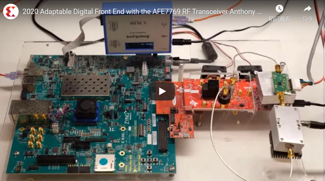

下面是Xilinx最新的峰值因子降低(CFR)和数字预失真(DPD)IP的演示视频,配合德州仪器公司的RF收发器和Skyworks的28dBm高效PA。这种线路是小型蜂窝基站的典型配置,最多可支持四个天线。在这里,我们看到了Xilinx的适应性射频IP如何轻松扩展,以实现相同线路的100MHz和200MHz带宽性能。

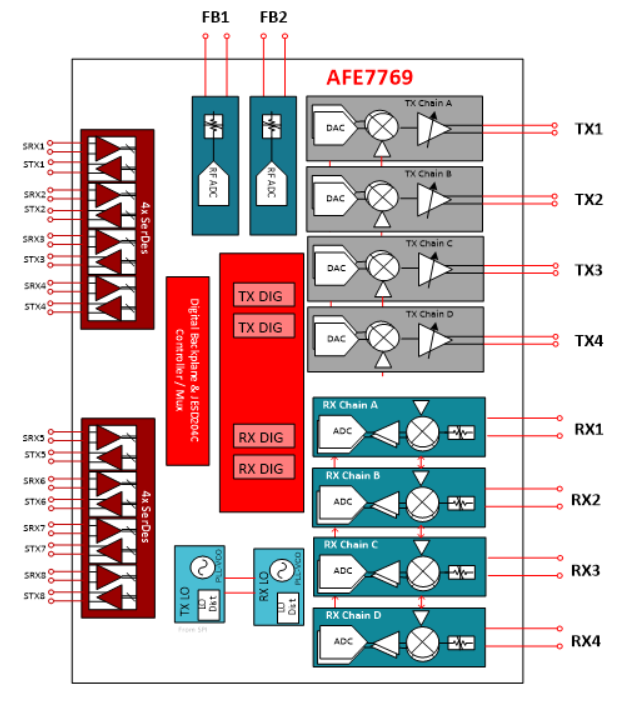

德州仪器AFE7769射频收发器
AFE7769为宽带射频应用提供四个发射、四个接收和两个观测接收路径。每个发射和观测路径可支持高达600兆赫的信号带宽,而每个接收路径可提供200兆赫的高性能信号带宽。
特征
低功耗,零中频收发器
4T4R2F型
输出射频高达6 GHz
高达600 MHz的Tx带宽
高达200MHz接收射频带宽流量
反馈路径
DPD FB(高达600 MHz带宽)
200MHz带宽的三阶DPD校正
8x 29.5 Gbps JESD204B/C收发器
17x17mm BGA封装,0.8毫米间距

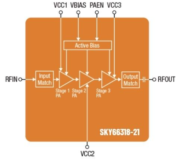

SKY66318-2128dbm高效功率放大器
该器件在3300-3700 MHz频率范围内使用200 MHz带宽的5G信号,以实现ACLR合规性和高效率。它是Skyworks微基站高效功率放大器系列产品。
特征
频率范围3300-3700 MHz
宽瞬时信号带宽:200MHz
高效率
高线性度:3GPP兼容200MHz 5G,8.5dB PAR信号
高增益
集成启用开/关功能
单电源电压:5.0V
紧凑型(16针,5 x 5 x 1.3 mm)封装
