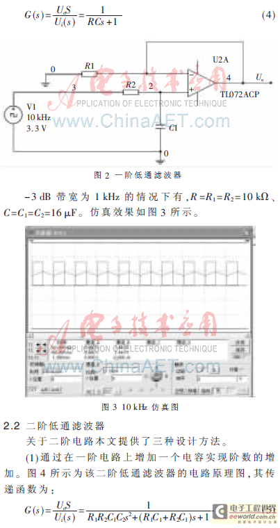

2.1  一阶低通滤波器
    图2所示为使用一个运放IC(以下简写为IC)的一阶低通滤波器,其传递函数为:

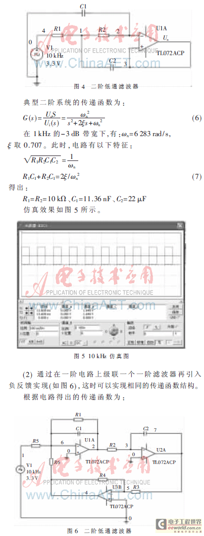

    (3)若直接将两个一阶低通滤波器级联,也可以构成一个二阶滤波器电路。限于篇幅,本文不再赘述,有兴趣的读者可以自行推导。
    通过(1)(2)对比分析可以初步得到,单个滤波器中运放个数越少,信号复现准确度高,振动幅度控制精度低;运放个数越多,信号复现准确度低,振动幅度控制精度高这个结论。限于篇幅,这里省略了三阶四阶滤波器的分析过程。

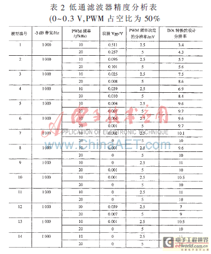

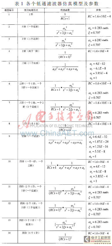

    表1、表2为一阶到四阶各种滤波器获得的D/A精度分析结果。
    经分析,得出精度与电路结构有如下关系:
    (1)滤波器阶数越高,纹波值越小,越接近3.3 k,本文中为1.65 V,D/A转换精度也越高;
    (2)单个滤波器中运放个数越少,信号复现准确度高,振动幅度控制精度低;运放个数越多,信号复现准确度低,振动幅度控制精度高。
    所以,在设计电路中,必须合理考虑信号准确度与振幅控制精度这一对矛盾,根据实际情况,合理设计电路。
