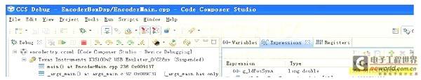

如图6所示:打开电源控制开关,然后从PC机把DSP和FPGA程序分别通过仿真器加载到F28335和XC3S700AN芯片中,打开主控机箱。最后,点击CCS上的运行键,拨动编码器,可在CCS软件界面右上方的变量观察窗口观察编码器位置值。界面如下图7所示:
图7 实验时,观察位置值的CCS界面
图7 实验时,观察位置值的CCS界面
本实验中,所使用的编码器为23位海德汉绝对式编码器ECN1023,外同步时钟源为500HZ。FPGA内部频率为10MHz,向Endat2.2输入的频率为64MHz的32分频。观察到该界面中位置值为359.8117303848267度。在实验中通过real-time与自动刷新功能还观察到,界面上数据的变化与编码器的转动几乎同步,编码器停止转动后,数据小数点后前3位之前的数据非常稳定,第3、4、5位数据比较稳定。由此可见,本模块满足了一定的测量速度和测量精度,能够很好工作。
