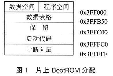

  在F28lx、C28lx、R281x器件中都有一块dK×16位的BootROM。当引脚MP/nMC的状态反映到XINTC-NF2中为0时,BootROM被映射到地址空间0x3FF000~0x3FFFCO上。片上ROM在出厂前就已经烧写好了一个启动程序以及一些其他数据和表格(版本信息、复位向量、中断向最表、IQmath表等)。其空间分配如图1所示。

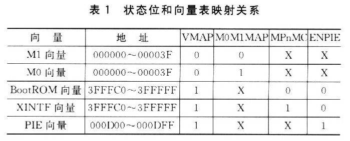

  其中,中断向量表在VMAP=l、ENPIE=0(PIE未使能向量表)、MPNMC=0时有效。另外,当VMAP=1、ENPIE=O时,系统将从BootROM的0x3FFFC0复位。虽然复位后ENPIE为零,但大部分系统都是需要使能外部中断扩展模块的,即用户程序中需要将ENPIE置l。由此可见,BootROM唯一常用的向量只有复位向量;而其他的中断向量是指向MOSRAM用于芯片测试的,通常用不到。状态位和向量表映射关系如表1所列。

  当系统重启(上电或热启动)时,引脚XMPNMC的信号将被锁存到XINTF的配置寄存器XINTCNF2中。重启之后,XMPNMC的状态不再反映到XINTCNF2,这时,可以用软件来修改它的状态,从而确定程序要访问的是内部地址还是外部地址。但是,像F2810这样的器件,没有XINTF。它的XMPNMC在芯片内部被拉低,也就是说,当器件重扁后,它总是自动从内部的BootROM启动。如果XMPNMC为高电平,则表示系统将从XINTF zone7中获取复位向量。即从外部获取中断向量(地址见表1)时,必须确保复位向量所指向正确的地址。这一般在希望自己编写启动程序时使用。本文对此小作具体讨论。
  当XMPNMC为低电平时,系统从内部获取复位向量。这个复位向量指的就是上文中提到的BootROM中位于0x3FFFC0的向量。此向量指向固化在BootROM中的InitBoot函数。所以上电复位后,程序将跳转到Init-Boot函数。

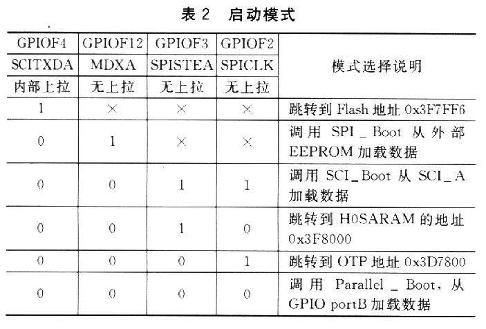

  InitBoot函数首先对器件初始化,F281x器件将被配置为F28x工作模式。如果希望执行C2xLP兼容程序,则需要用户自己写程序配置。PLL配置将保持不变。PIE使用缺省状态,即不使能。另外要注意,M1的前80个字将用做BootROM的堆栈,用户应避免使用。初始化完成后,程序转向执行SelectBootMode函数。此函数将扫描通用I/O口(GPIO),以确定启动模式,如表2所列,包括跳转到Flash、跳转到HO SARAM、跳转到OTP等模式。
  不同的模式有不同的程序起点(entrypoint)。对于Flash、HO SARAM、OTP模式,有一个固定的跳转地址(见表2);而对于从SCI、SPI启动时,程序起点将调用bootloader按一定的格式(具体格式见参考文献)从外部获取。

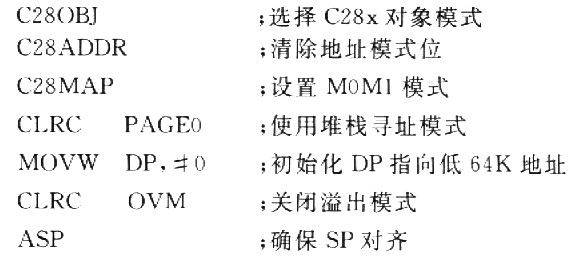

  从rts.src中提取boot28.inc文件,其中包括对于不使用BIOS的情况下,启动后从_c_init0到main函数中间所做的工作。因为这段代码足由C编译器自动运行的,因而常被初学者忽视,以致对其后自己编写的c代码的运行环境不清楚。这一段程序主要完成以下工作:
  ◇分配C堆栈;
  ◇建立C运行环境(CPU寄存器和模式寄存器的配置);
  ◇复制cinit、pinit表、.const、.econst常量到工作区;
  ◇跳转到main函数。
  这段代码声明了2个全局变量:__stack,系统堆栈栈底;_c_intOO,启动函数。下面列出了C运行环境的初始化程序部分代码:
  这些代码设置了C语言的运行环境。在用户程序中编写的汇编代码不应该破坏这个环境,否则C语言将无法正常运行。

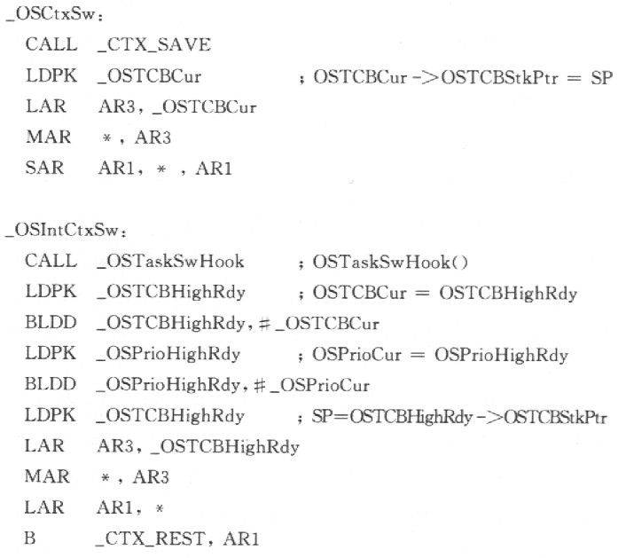

  移植的难点在于实现OS_CPU_A.ASM。这个文件的实现需要十分清楚处理器启动过程和中断处理。以及代码的运行过程。由于TI公司的DSP堆栈从下往上长,所以移植时需要置OS_STK_GROWTH为0。可以简单地使用TIMS320LF28x的中断使能和禁止命令来实现OS_ENTER_CRITICALO、OS_EXIT_CRITICAL()两个宏。
  以下是移植时OS_CPU_A.ASM文件里任务切换的代码。任务切换时,须时刻注意自己设计的堆栈结构。
