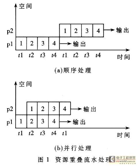

针对传统方法的缺点,对传统的解释控制进行改进,即资源重叠流水处理的解释控制方法。时间重叠是流水处理的关键。它不仅是CNC装置处在NC工作方式时,程序输入、译码、插补和位控加工四个处理过程的时间资源重叠,而且译码过程所包含的各子过程,即程序装入、语法检查、解释和刀具补偿四个子过程之间也运用了时间资源重叠。
在NC工作方式下。若用t1、t2、t3、t4分别表示程序输入、译码、插补和位控加工四个子过程的处理时间,则加工一个零件程序段的数据转换时间将是t=tl+t2+t3+t4;在数据处理的译码过程中,tl、t2、t3、t4分别表示程序装入、语法检查、解释和刀具补偿四个子过程的处理时间,则数据处理的总时间将是t=t1+t2+t3+t4。如果以传统的解释方式顺序处理,即第一个数据处理完后再处理第二个数据,则在两个程序段的输出之间将有一个时间长度t的时间间隔,其时空关系如图1(a)所示。这种时间间隔反映在电机上就是电机时转时停,反映在刀具上就是刀具时走时停。不管这种时间间隔多么小,时走时停在数控加工中都是不允许的。
采用重叠流水处理技术可以消除这种间隔,重叠流水处理后的时间空间关系如图1(b)所示。其关键是时间重叠,即在一段时间间隔内不是处理一个过程,而是处理两个或更多的子过程。经过时间重叠流水处理后,每个零件程序段的输出之间、每个数据处理之间不再有间隔,从而保证电机转动和刀具移动的连续性,加快数控加工的速度。

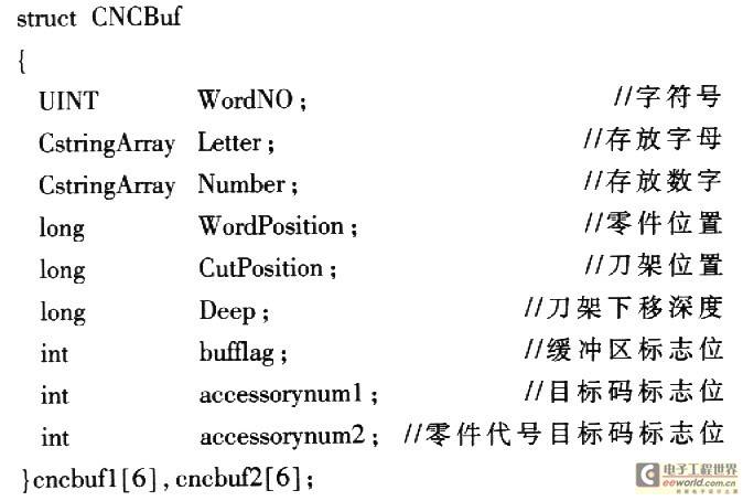

(1)定义缓冲区数据格式
根据零件标记码的固定长度分配一定内存空间作为缓冲区,需两个一样大小的缓冲区,一个用来存放若干程序殷(一个零件的6个标记码);另一个用来存放译码结果。缓冲区的数据结构定义如下:
每个缓冲区设置6小块缓冲区BUF0~BUF5,用来存放每个零件的6位标记码,并置相应的bufflag为1;6块缓冲区满后,再依次进行数据译码处理,处理结果放入另一缓冲区,同时置相应的bufflag为2;当6块缓冲区全部准备好(bufflag为2),则进行加工,加工完的标记码所对应的缓冲区就置bufflag为O,继续存放下一个零件标记码。

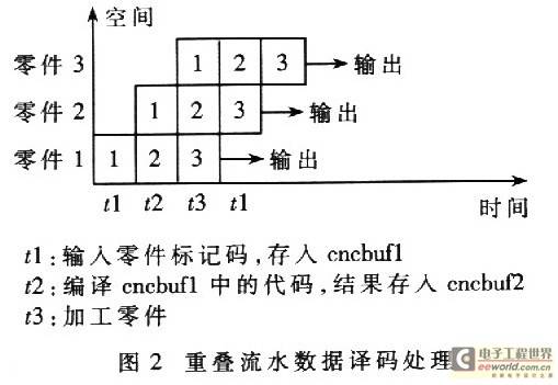

(2)采用资源重叠流水处理的解释方法进行译码
①从第一个缓冲区取出第一个零件标记码进行编译并将结果放入第二个缓冲区中,同时输入第二个零件的标记码。
②从第二个缓冲区中取出第一个零件的编译结果对第一个零件进行加工,这时编译第二个零件的标记码放入已空的第二个缓冲区中,同时输入第三个零件的标记码。
③第一个零件加工完毕,继续加工第二个零件,并编译第三个零件的标记码,同时输入第四个零件的标记码。
采用重叠流水数据译码处理,直到加工完成整批零件。数据译码处理过程如图2。

数据编译阶段,即从第一个缓冲区取出数据进行编译的阶段,编译结果存入第二个缓冲区,采用目标码编译方法对数据进行编译。由于零件上标记码是两组对称的相同代码且整批零件的代号相同,为了避免重复编译相同代码,在缓冲区格式中定义了两个标志位accessorynuml和accessorynum2。accessorynuml是某个零件单独标记码编译后的目标码标志位,为0表示该码还未编译或已重复使用一次;为1表示已编译存储,且还未重复使用。accessorynum2是整批零件代号编译后的目标码标志位,为0表示还未编译或已重复使用n次;为n表示第一次编译存储,且未重复使用;为i表示已重复使用了n-i次(n为整批零件数,i为1~n间的整数)。当acccssorynum1为1时说明该零件单独标记码还要被使用,应先保存,下次使用时可以直接加工而无需再去编译;由于加工零件是对称的。所以第二次加工就无需重新编译而直接加工即可。当accessorynum2的值大于O小于n时,说明该代码需保存。由于整批零件的代号相同,因此加工每个零件时都可以直接调用第一次编译好的代号数据直接加工。通过accessorynum1和accessorynum2两个标志位,可以加快数据编译处理速度,有效提高数据处理的效率。
当一个零件加工完换下一个零件时,继续进行下一个零件标记码的数据处理,直到加工完整批零件。只有在输入或编译下一个零件,即需要占用两缓冲区之一、而上一零件的编译或加工还没有处理完时需要等待,但这种等待是极其短暂的。

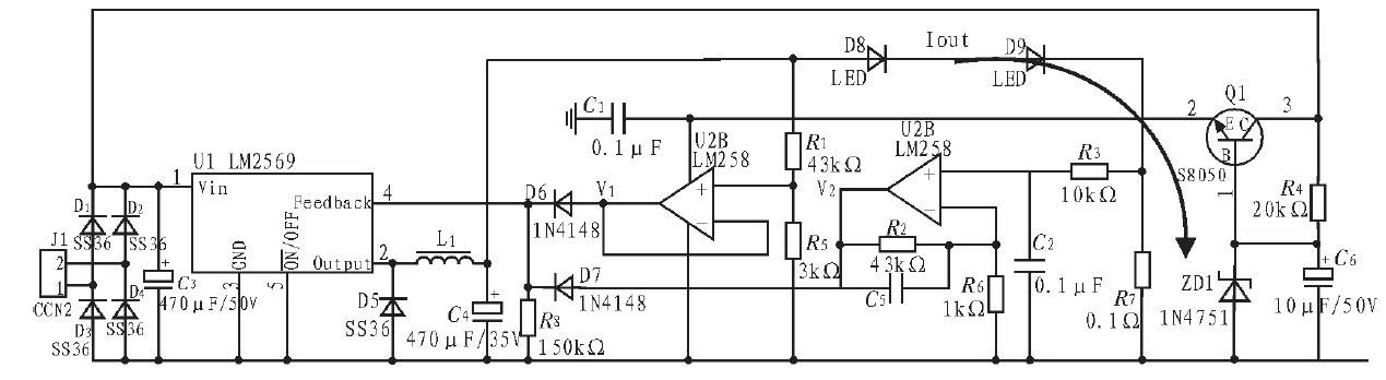

目前,在市面上可以找到很多价格低廉、性能优良的可调输出的DC/DC单片集成开关稳压器或者控制器,如LM2577-ADJ、LM2596-ADJ、LT1086-ADJ、TL494、MC34063等,LM2596-ADJ是LM2596中可调输出电压的电源管理单片集成电路,内部集成固定频率发生电路以及频率补偿电路,最大输出电流可达3A,具有功耗小(待机电流仅80μA)、效率高、过热保护和限流保护功能、很好的线性和负载调节、外围电路简单等特性。图4所示是基于LM2596-ADJ的LED开关恒流稳压电源。
图4 基于LM2596-ADJ 的LED 开关恒流稳压电源
图4基于LM2596-ADJ的LED开关恒流稳压电源
该电路中,含有电压控制环路和电流控制环路两个环路。电压控制环路由运算放大器U2A、R1、R5组成,用于控制电源的最大输出电压,其输出电压Vout由式(5)表示。
式(5)中,Vref=1。23V,VD=0。4V。由式(5)可以看出,改变R1和R5的参数就能改变最大输出电压的值。在LED驱动电路的实际应用中,Vout应高于实际的负载电压,并且负载电压VLoad应满足式(6),电源才能自动工作于恒流模式。
电流控制环由运算放大器U2B、R7、R3、C2、R6、R2、C5组成。电源的输出电流Iout由式(7)表示。
由式(7)看出,改变R2、R6或者R7的值,即可改变输出电流的值。当输出电流较大时,R7可以采用阻值更小的电阻,以降低功耗。
Q1、R4、C6、ZD1构成运算放大器的供电稳压电路,保证给运算放大器的供电电压不超过其最大允许工作电压。
D6、D7组成电压反馈环路和电流反馈回路自动切换控制电路。当电源工作在恒压模式时,由于负载电流小,U2B的输出电压V2小于U2A的输出电压V1,此时D6导通,D7截止,U2B的输出不影响U2A的输出;当负载电流增大到设定值时,U2B的输出电压V2大于U2A的输出电压V1,此时电源自动切换到恒流模式,D7导通,D6截止,U2A的输出不影响U2B的输出。2个控制环路中,同时只有一个控制环路起主导控制作用。当电压控制环路起主导作用时,输出电压不随负载电流的变化而变换,保持恒定值,相当于恒压源;当电源输出电流增大,达到设定值时,电源自动转入恒流模式,电流控制环路起主导作用,输出电压随负载的变化而变换,输出电流值保持恒定,相当于恒流源。

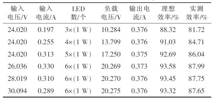

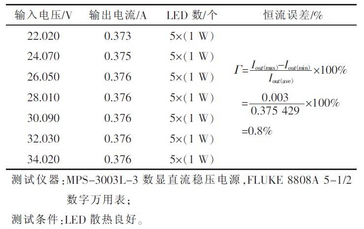

表1和表2是基于LM2596-ADJ的LED开关恒流稳压电源的相关实测数据,表1中的理想效率是按照式(8),且在开关频率为150kHz、开关时间Ts为0。3μs的条件下计算而得:
表1效率测试数据
表1 效率测试数据
表2恒流精度测试数据
表2 恒流精度测试数据
式(8)为最理想的开关损耗情况下,Buck调整器的效率计算公式,式中,Vdc为电源的输入电压。
从表1的测试数据来看,实测效率与理想效率接近,且超过了87%,接近88%。这主要是因为实现恒压源到恒流源转变所增加的小阻值采样电阻以及低功耗的运算放大器等附加电路,并没有明显增加电源的总损耗。
从表2的数据来看,电源的恒流误差小于1%,具有相当高的恒流精度。这是因为负载上电流的很小变化,经过运算放大器放大后,都能被控制电路感知,从而使输出电流保持在一个稳定的值。
根据式(7),输出电流
但由于电路中的二极管D7处于微导通状态,导致电源的实际输出电流值与计算值存在一定偏差,但误差很小,可以通过修改反馈电阻的值,获得理想的电流值。
