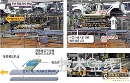

    尤其是在马达和逆变器等的组装工序中,更能体现出这样做的好处(图1)。这一工序相当于汽油车的发动机组装工序。车体在空中吊挂着输送过来,与车体同步被运载过来的是转载有马达、逆变器以及车轮周围部件等的分装件夹具。组装时,两名作业人员分别在左右操作夹具的升降,使车体和分装件的安装点相互吻合。之后,两名作业人员分别在3个位置用螺钉进行固定。该作业与安装JUKE的发动机时基本相同。
    当然,并不是所有工序都这么顺利。与油箱相同的工序进行组装的电池组工序,就进行了大幅变更。因为油箱与电池组在形状和重量方面大不相同。
图2:电池组安装时已经充过电
电池组采用与油箱相同的工序安装。由于电池组较重,与主生产线交替新设了电池组搬运用生产线。电池组提前充满60%左右的电力后再运送到生产线上。60%左右能够到达自行驶距离最长的目的地。电池单元和模块在位于座间事业所(神奈川县)的日产与NEC集团的合资公司AESC制造。然后搬运到追浜工厂组成电池组。之所以分开制造,是因为还计划向其他公司供应电池模块。
    电池组占据车辆地板下方的大部分空间,与油箱相比,不但体积大很多,重量也达200kg以上。因此,日产设置了与主生产线交汇的电池组搬运生产线,新开发了用于举升电池组的可升降夹具。由于增加了电池搬运生产线,所以主生产线有所延长。
    电池还存在充电需要花费时间的课题。据日产汽车介绍,作为检查和驶达销售店的自行驶用途,生产时需要充满60%左右的电力。但如果在主生产线上充电,作业时间就无法在一分钟内完成。因此,只好提前充好电后再搬运到主生产线上。这样一来,就增加了搬运充电状态电池组的作业人员触电的危险性。因此,日产为电池组“配备了断电开关,在最终工序前才打开开关”(酒井)。(记者:清水 直茂)
