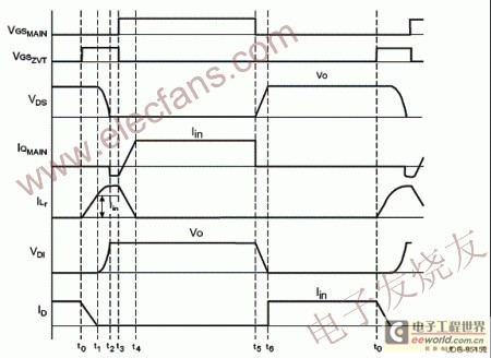

  1.1.2 ZVT时序
  1.1.2.1 t0-t1
  t0之前的时间里,主开关处于关闭状态,二极管D1正传导满负载电流。在t0处,辅助开关(QZVT)被开启。由于辅助开关处于开启状态,Lr中的电流线性地上升至IIN。在此期间,二极管D1中的电流正逐渐下降。当二极管电流达到零时,该二极管关闭(例如D1的软开关)。在实际电路中,由于二极管需要一定时间来消除结电荷(junction charge),因此会有一些二极管逆向恢复。ZVT电感上的电压为VO,因此电流上升至Iin所需要的时间为:
  1.1.2.2 t1-t2
  在t1处,Lr电流达到了IIN,且Lr和Cr开始产生谐振。该谐振周期在其电压等于零以前对Cr放电。漏极电压的dv/dt由Cr(Cr为外部CDS和COSS的组合)控制。Cr放电的同时流经Lr的电流不断增加。漏极电压达到零所需要的时间为谐振时间的1/4。在该周期结束时,主开关的主体二极管开启。
  1.1.2.3 t2-t3
  在该时间间隔开始时,开关漏极电压已达到0V,并且主体二极管被开启。流经该主体二极管的电流将由ZVT电感驱动。该电感上的电压为零,因此电流处于续流状态。此时,主开关被开启,以实现零电压开关。
  1.1.2.4 t3-t4
  在t3处,UC3855感应到QMAIN的漏极电压降至零,并在关闭ZVT开关的同时开启主开关。ZVT开关关闭以后,Lr中的能量被线性地从D2释放至负载。
  1.1.2.5 t4-t5
  在t4处,D2中的电流趋于零。当这种情况发生时,该电路就像一个传统升压转换器一样运行。但是,在一个实际电路中,Lr同驱动D1阴极(由于Lr的另一端被钳位控制至零)正极节点的ZVT开关COSS一起谐振。在ZVT电路设计部分将对这种影响进行讨论。
  1.1.2.6 t5-t6
  该级也非常像一个传统升压转换器。主开关关闭。QMAIN漏-源节点电容充电至VO,并且主二极管开始向负载提供电流。由于节点电容起初将漏极电压保持在零状态,因此关闭损耗被极大地降低了。

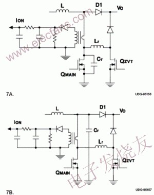

  正如我们在前面部分所见,使用UC3855A/B合成电感电流十分简单。只需要直接感应开关电流,并使用一个电流传感变压器便可极为有效地完成这一工作。在该功率级的阻性感应会带来过多的功耗。
  在实施变流器时需要谨记几个问题。在数百千赫兹频率下,需要解决磁芯复位问题。功率因数校正电路中固有的高占空比增加了难度。除此以外,ZVT电路使感应/复位功能更为复杂。当ZVT电路开启时,其电流从线路中流出。为了最小化线电流失真,应该对该电流进行测量。在变流器后面放置谐振电感,可以确保ZVT电路电流能够被测量。类似地,当主开关关闭时,电流继续流入谐振电容器。然而,对这一电流进行测量是非常重要的,如果该电容器被连接至MOSFET的漏极,且位于变流器下方,那么这一电流便耗掉了线路零相交上的最小复位时间,其占空比将接近100%。图7A显示了这种结构。如果该变流器没有足够时间来进行复位,那么即使避免了完全饱和,但其也会开始饱和并降低精度,从而引起零交叉失真。图7B中显示了一个更好的结构。在这个电路中,当ZVT电路启动期间放电时,测量出电容器电流。由于这种情况发生在开关周期的开始阶段,因此变流器不会损失其任何复位时间。在变流器上方连接Cr不会对MOSFET dv/dt控制产生负面影响。由于该器件一直控制着平均电流,因此,不管电容器电流是否在开关周期开始时或开关周期结束时被测量出来都没有关系。
  图7还显示,过滤功能被添加至该变流器次级,以减少噪声过滤。该滤波器的带宽应足够低,以在不影响开关电流波形的情况下减少开关噪声。

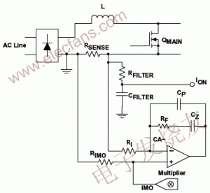

  3.3.2 阻性感应
  UC3855A/B仍然可以有阻性感应。由于对电流误差放大器的两个输入端对用户而言均可使用,因此阻性感应实施起来比较容易。图8显示了一个典型结构。该电流误差放大器的共模范围为-0.3V到5.0V。如果最大信号电平保持在1V,那么RIMO值同上面的计算值保持一致。这也允许阻性感应信号被馈送到RSENSE和RI结点的ION中,并被用于峰值限流。推荐使用一个消除栅极驱动电流影响的滤波器。我们建议,仍然连接RVS电阻器,并连接一个CS至接地的电阻器,以消除这些高阻抗节点中注入噪声的可能性。
