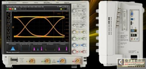

安捷伦推出的新一代示波器---S系列示波器,代表着半导体技术的突破和示波器发展的新方向。Infiniium S 系列示波器在500MHz---8GHz带宽范围内为示波器树立了性能上的新标杆。
Infiniium S系列示波器使用业内带宽最高采样率最快的10位模数转换器(ADC),垂直分辨率是传统示波器的四倍(因为传统示波器大都采用8位ADC),信号细节的呈现更加精确。结合低噪声前端,S 系列示波器的有效位数(ENOB)指标遥遥领先业界,可达8位以上。Infiniium S系列示波器在500MHz 至 8GHz 带宽范围内提供多种选择、4通道DSO和16逻辑通道MSO等不同的选择,以及业内同类产品最深的存储器:所有通道标配50Mpts存储器,半通道模式下可达到100 Mpts,选件可达800Mpts。
S系列示波器配有业界最全面的各种测量应用软件,采用的电脑主机板是8GB RAM 配置,能够在所有工作模式下保证快速响应。固态硬盘实现极速启动并增强可靠性。15英寸(38.1 cm)多点触控电容屏,不仅显示尺寸为行业之冠,而且在操作体验方面引领业界未来方向。
图1  S系列示波器外形

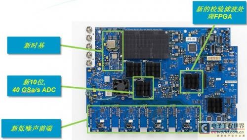

=S系列示波器设计的比较简洁,内置一块示波器采集板和一块工控机主板,主板的CPU是Intel的i5四核3GHz处理器,8GB内存,运行嵌入式标准的Windows7 64位操作系统。示波器采集板是关键部件,如图2所示。采集板使用了20层的PCB,并且使用了低损耗的Rogers板材。使用了单芯片40GSa/s ADC(有三种工作模式:单通道40G,双通道20G,四通道10G)使得芯片成本降低到最小(多个ADC需要多个FPGA做内存管理和信号处理,成本相对较高)。下面分别对各个部分进行解剖。
图2  S系列示波器采集板

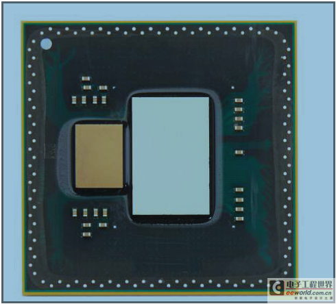

 1. 10位40GSa/s ADC
如图3所示的ADC是业界第一个40GSa/s、10位的ADC,在自定义的33mm BGA封装上封装了2个芯片,左边的是130nm的BiCMOS buffer IC,右边的是65nm的CMOS(9mm x 14mm)的数据转换器。这个ADC可工作在单通道40GSa/s,2通道20GSa/s,4通道10GSa/s模式。这意味着这个ADC不仅仅可以用于 S系列示波器,还可以用于更高端的示波器,为接下来发布其他新的示波器打下了一个基础。这个ADC的有效位ENOB可达到8.7位,达到12位的高速数采 卡的性能。

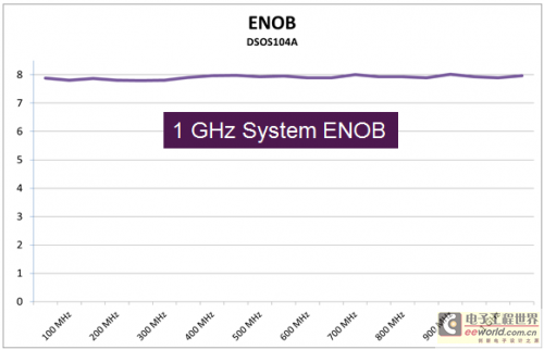

以1GHz带宽示波器为例,输入不同测试正弦波的ENOB图表如图4所示(测试时,示波器设置为100mv/div,输入测试正弦波幅度为7.2格)
图4  1GHz带宽的有效位

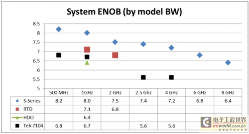

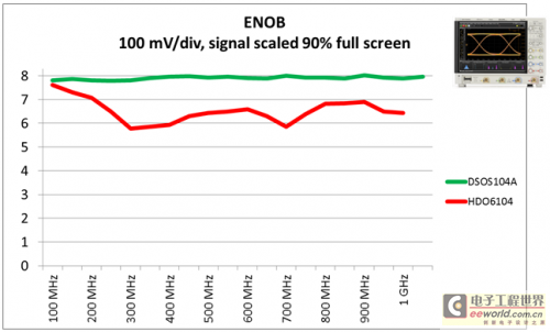

与市场已经有的1GHz高清示波器做比较,有效位结果如图5所示(对比的是LeCroy的HDO6104)。影响有效位的不仅仅是ADC,还有前端放大器,S系列示波器由于设计了低噪声的前端,所以有效位较高。
图5-1  高清示波器的有效位比较
图5-2 业界同类示波器的有效位比较

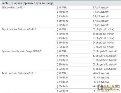

现在业内最高性能的高速数采卡是Agilent的M9703A,12位ADC,1.6GSa/s(交叉3.2GSa/s)采样速率,对于FRF(1GHz 带宽选件)的性能指标如图7所示。对比可见,1GHz以内带宽时,S系列示波器与其相当,但是因为有过采样能力,S系列示波器的动态范围还要大些。
图7  M9703A高速数采卡的ADC性能指标

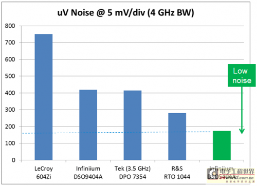

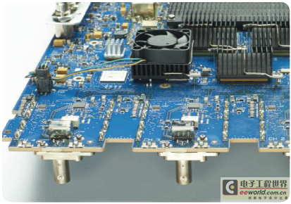

2.低噪声模拟前端
为了发挥10位ADC的性能,特别设计了一个低噪声模拟前端,这个低噪声前端带宽可达8GHz(对外连接器也是镀金的精密PBNC)。支持50ohm和 1Mohm输入路径,并且每个路径都支持带宽限制滤波器,以减少不需要的噪声。在1GHz带宽时,只有90uV的噪声,并且硬件支持2mv/div的垂直 灵敏度。使用电子衰减器减少噪声和增加可靠性。并且通过软件软件license可进行带宽升级。放大器,模拟滤波器和带宽升级都通过图中的大的芯片实现, 这个芯片是130nm BiiCMOS集成电路。[page]
图7-1 低噪声模拟前端部件(侧面)
图7-2   低噪声模拟前端部件(正面)
以业界常见的4GHz带宽示波器为例,低噪声对比如下图8所示。

3. 校验滤波处理
个人认为图1中S系列示波器捕获板圈起来的“新的校验滤波处理FPGA”的位置是错的(这个图是来自美国研发部门),这个FPGA应该与以前示波器一样, 在ADC后面,执行内存管理,校验滤波处理,显示刷新加速处理等功能。现在多了一个FPGA,应该未来有更广泛的用途,比如:执行FFT运算,抖动测量运 算,函数运算,DDC运算等(只是猜想)。不论如何,S系列示波器更注重使用硬件FPGA进行复杂运算。
按照技术手册上给的说明,现在这些数字信号处理功能包括:硬件加速显示处理(在深内存时,加快缩放时波形更新的速度);频响校验滤波处理;示波器内部可控 的带宽限制滤波器(从500MHz带宽到示波器带宽);支持1-3通道和2-4通道的差分处理;执行去嵌入处理(包括:InfiniiSim,精密探头, 均衡)。

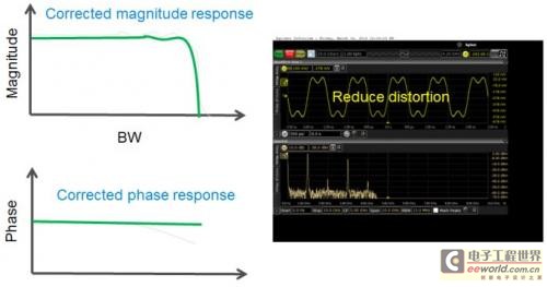

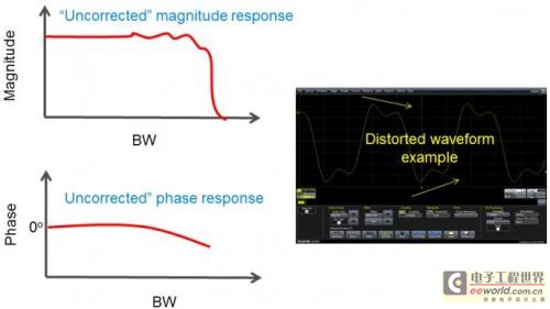

频响校验滤波是非常重要的,下面做个简要说明。图9-1中是正常的硬件的频响,包括幅度响应和相位响应,硬件设计没法做到理想化。直接使用存硬件对信号的影响可由右边图看出来,会导致波形的失真(相位响应更易产生这样的结果)。
图9-1   硬件幅度响应和相位响应
通过执行校验滤波器,使得幅度响应和相位响应达到比较理想化的状态,相应波形失真较小,比较好的显示出了原始波形(如9-2的右边图所示)。
图9-2  通过校验滤波处理后的幅度响应和相位响应

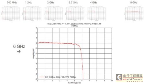

S系列示波器各种型号校验后的频响如图10所示,都达到了比较好的平坦响应的状态。
图10  S系列示波器各个型号的频响

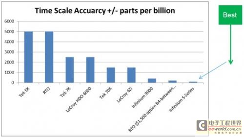

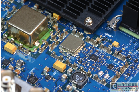

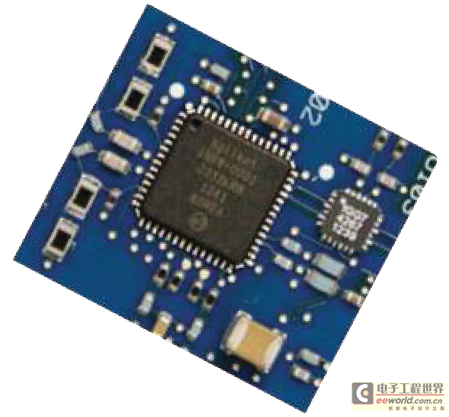

4. 精密时基
S系列示波器使用了新一代的时基(恒温晶体振荡器OCXO),校准后,这个晶体振荡器的精度可达+-100ppb(parts per billion,不是million),使得深内存时的高精度测量得到保证,抖动测量本底的仪器注入抖动达到100fs
图11   新一代精密时基(OCXO)
图12是业界同类仪器的时间精度对比表,可见S系列示波器的时基精度达到了新的数量级,而且是标配的指标。
图12  业界同类仪器时基精度对比

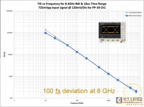

在这么高的时基精度下,图13给出了测量不同正弦波的抖动测量本底(抖动测量本底与噪声、信号斜率和采样子系统即仪器注入抖动相关,为:sqrt((噪声 /斜率)^2+采样子系统抖动^2)。图中输入正弦波的幅度是725mv,仪表设置为120mv/div,时基范围设置为10us。
图13  TIE VS 频率(抖动测量本底)
